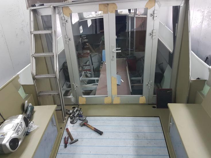

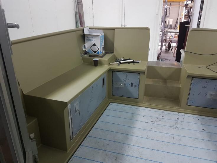

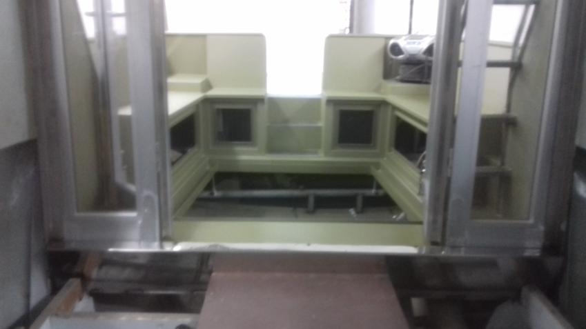

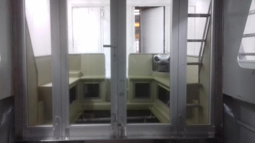

Goedenavond allen weer een up-date van mijn vorderingen , ben nu bezig met hout 10mm dik aan te brengen rondom de ramen en de zijpanelen te isoleren ,dit word later nog afgewerkt met een edelfineerplaat . ( even niet schuren ) ook al een begin gemaakt met plafond en dan nog de overige wanden , kom nu ook op een punt dat er beslissingen genomen moeten worden over de verlichting . ook zijn de deurtjes klaar met slotjes in de kuip.Tevens wens ik iedereen een fijn vaarseizoen . gr Edorem

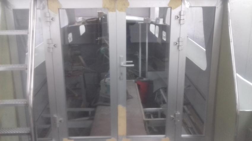

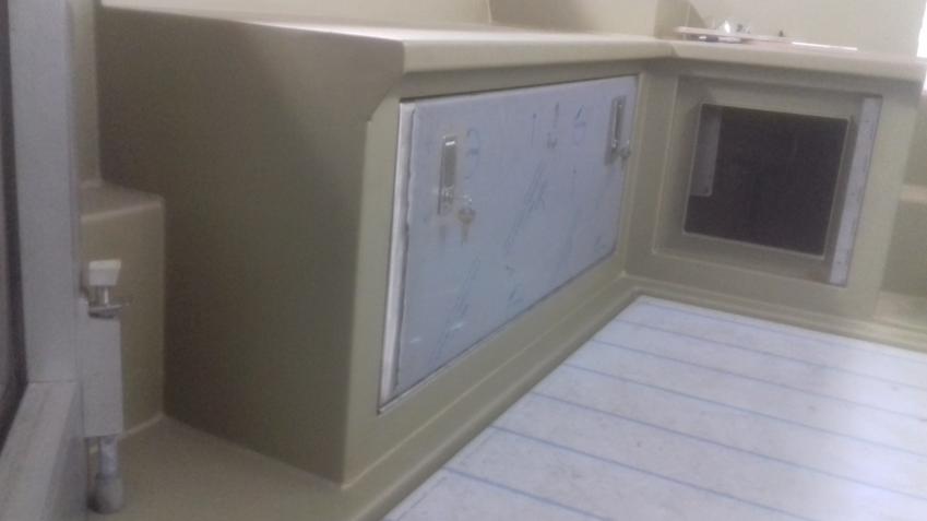

Heel heel mooi en wat een mooie kwaliteit deuren en scharnierpunten prachtig wordt het,mooi strak gemaakt.
Gr René ( klaver vier)

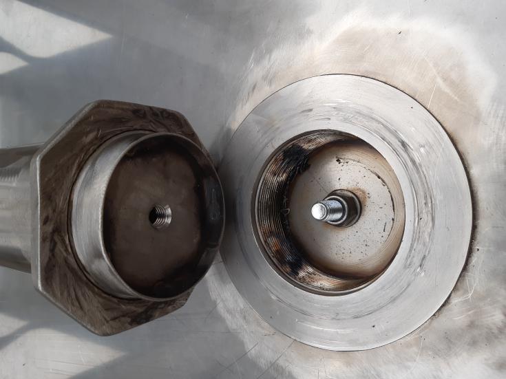

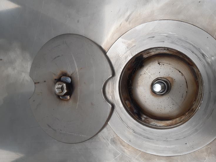

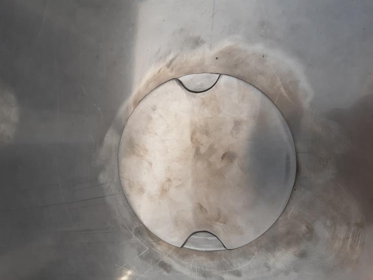

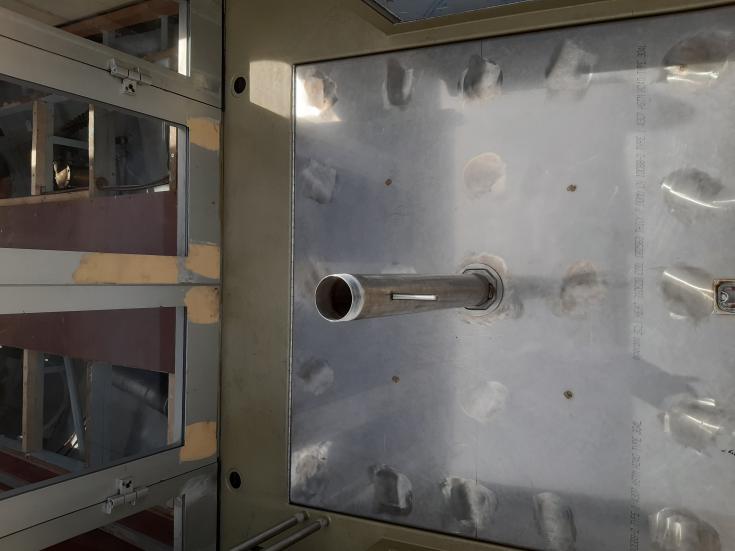

Goedenavond allen ,nog een kleine up date voor ik met vakantie ga .Zoals ik graag wilde een vaste tafel in de kuip die wel demontabel is , en de opberging aan binnenzijde vloerluik . in eerste instantie was het de bedoeling een draadbus in de vloer en een pijpnippel aan de tafelpoot maar met het lassen van een afdekring vervormde de draad van de pijpnippel en paste het niet goed meer daarna aangepast met een m12 bout en nu werkt het goed . Het luik is wel aan de zware kant en overweeg om een hulpje te monteren voor het openen, hierna gaan we nog een mastje monteren aan de
achterkant van de flying bridge met nog 2 opberg kastjes, dan is echt de buitenzijde klaar . gr. Edorem
