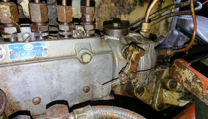

Ook nog een vraagje voor de DAF specialisten. Ik heb de hieronder afgebeelde CAV lijnpomp. Daarvan hou ik keurig het olieniveau in de gaten. In de handleiding las ik dat de regulateur een eigen cartertje heeft maar dat lijkt bij mij niet zo. Pompen die dat wel hebben, hebben een stuk tussen membraamhuis en de pomp zelf zitten, en daar zit ook de vuldop op. Iemand enig idee hoe dat bij deze combinatie zit en of er behalve de pomp zelf iets bijgevuld kan/moet worden?

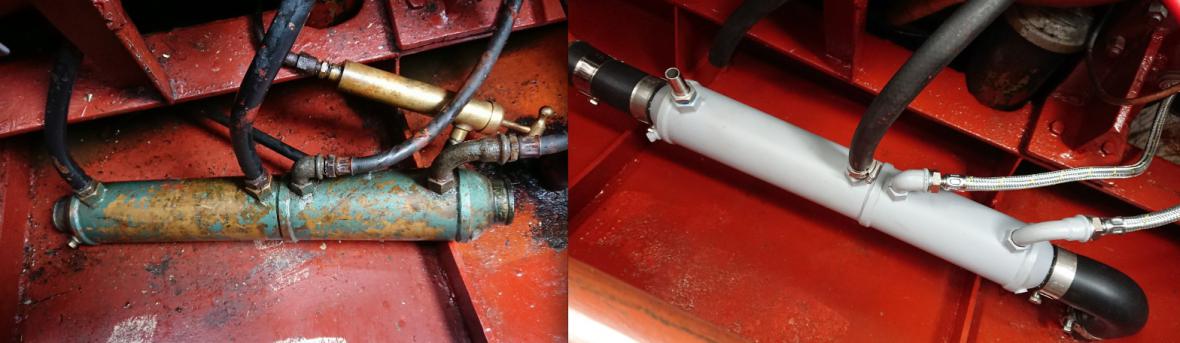

Blauwe walm zijn de slangen op de olie koeler wel speciaal voor olie of zijn het waterleiding slangen.
Ik weet niet of het zo is maar het lijken waterleidingslangen als het zo is blijven ze niet lang heel

Re: Voorstellen
Ik heb ze laten maken met de vermelding van de toepassing en dat er ATF door gaat. Ik neem dus maar even aan dat ze daartegen bestand zijn.

Re: Voorstellen
Ja maar heb je ook gezegd hydroliek,want zo zien ze er niet uit,heb je de motor al eens heet laten draaien met deze slangen?
Een hydrloliek slang ziet er toch heel anders uit ( zie verschil met de oude)
Ik hoop voor je dat ik het mis heb

Re: Voorstellen
Ik zal het maandag even dubbelchecken, dank voor het meedenken!

Re: Voorstellen

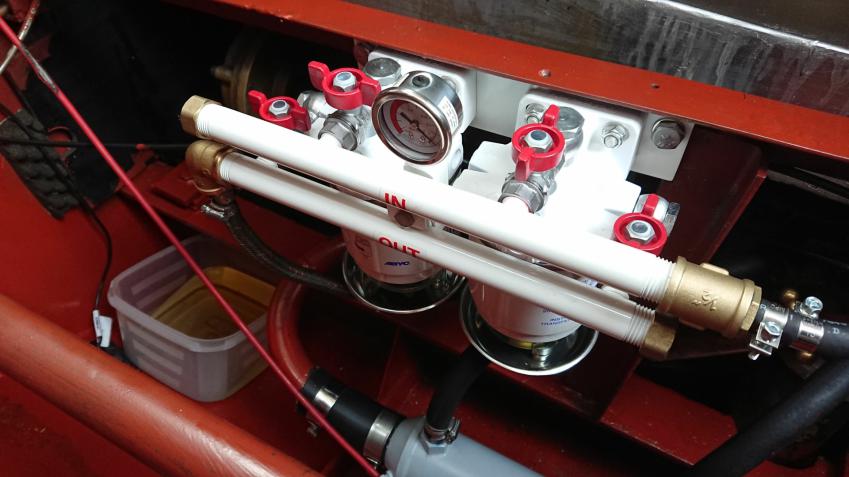

Ter geruststelling van Klaver Vier en mijzelf
: de slangen zijn geschikt voor o.a. ATF tot 20 bar. Moet lukken lijkt me. PTFE heet het spul. Had er ook nooit van gehoord. Ondertussen nieuwe groffilter/waterafscheider opgehangen.
Re: Voorstellen
Dat is een mooi setje! Waar heb je die vandaan?
Dubbele filters, wel handig .

Re: Voorstellen
Vetus. Even afwachten hoe het bevalt maar kwaliteit lijkt prima en een stuk gezelliger geprijsd dan de Separs.

Nou dan zou het met de slangen wel goed gaan had ik het toch mis
Inderdaad een heel mooi filter setje,goed filteren is erg belangrijk.
Gr René
Gr René
Re: Voorstellen
Ik altijd maar denken dat Vetus juist de dure jongen is.Blauwe Walm schreef:Vetus. Even afwachten hoe het bevalt maar kwaliteit lijkt prima en een stuk gezelliger geprijsd dan de Separs.
Re: Voorstellen
Deze set is outlet dus altijd goedkoper Vetus center Rijnmond heeft nog een partij voor de helft van de catalogus prijs!!?
