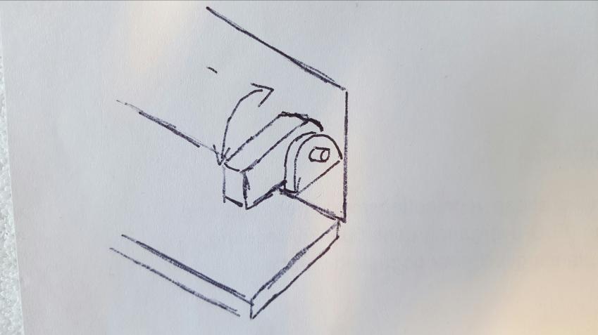

Hoi Steve,
Ikzelf dacht aan dit principe.
Keukendeurscharnier kan ook natuurlijk.
De vraag is of je makkelijk kan boren om te bevestigen , je hebt maar 10 a 12 cm hoogte in dat nisje.
Re: Ons nieuwe project : Con Amore
Als je niet kan boren kan je lijmen met epoxy. Klemmen tegen de bovenkant van het kastje.
