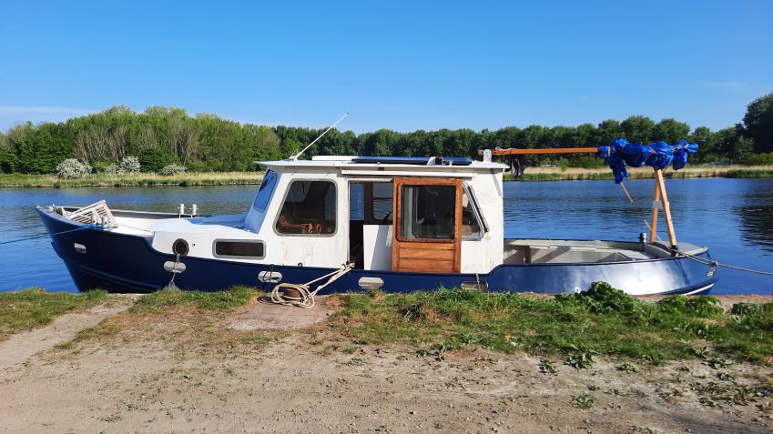

Hierbij wat foto's van mijn voortgang op de "Onze Jan".

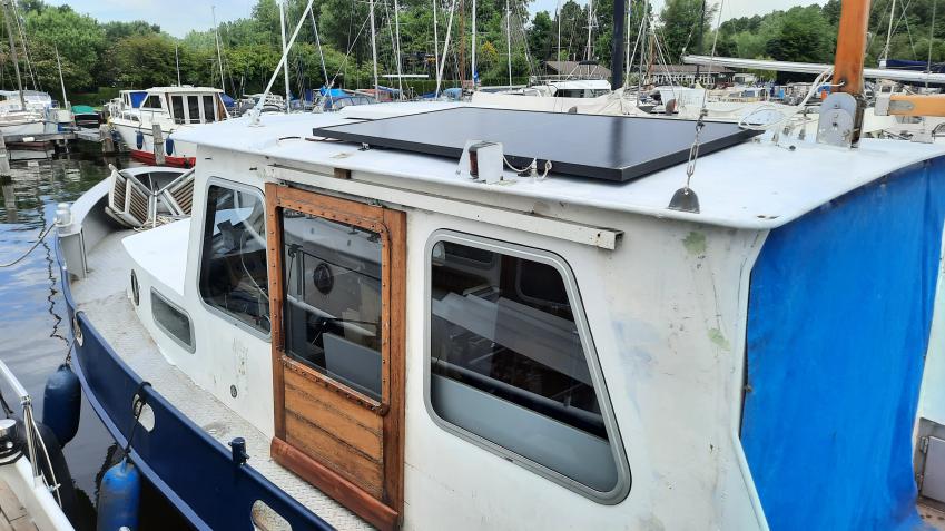

Zonnepaneel geplaatst (335 watt). Ik heb een zuinige koelkast op 230 volt. Accu's blijven vol
Naar de overkant gevaren om wat ijzerwerk te verrichten.

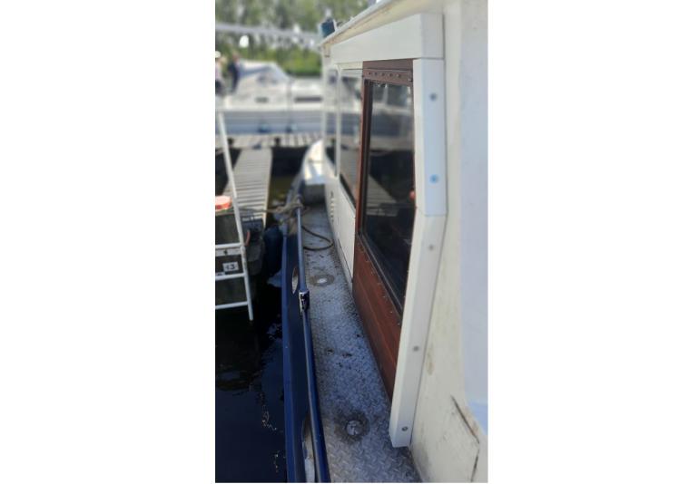

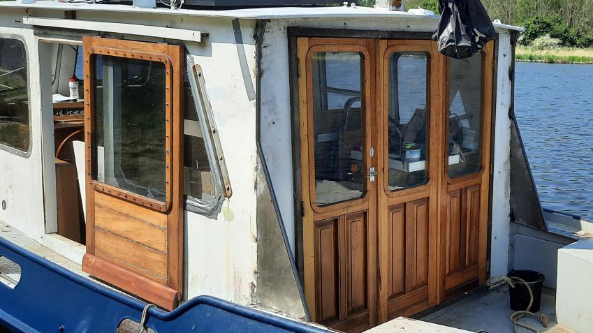

Destijds de achterkajuit verwijderd. Deze heb ik toen recht afgezaagd. Nu wilde ik het afwerken. En wel een schuine kant, evenwijdig lopend met het achterraam
Een hele verbetering, al zeg ik het zelf. Tevens hebben we de giek aan de mast bevestigd voor een latere steunzeil.

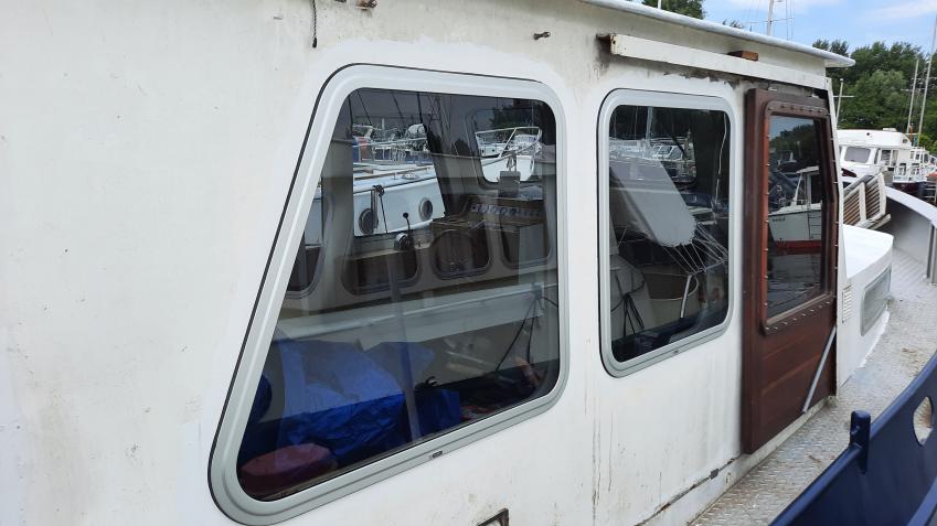

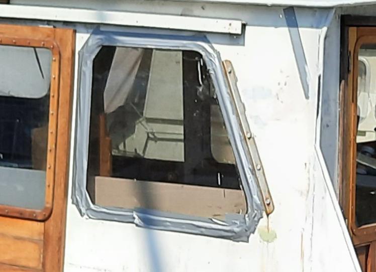

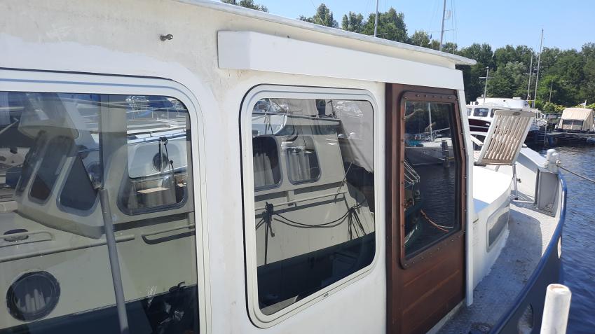

Door laswerkzaamheden in het verleden is het ijzer bij het raam uitgezet en niet te repareren dmv heet maken en krimpen.
Een nieuw stuk er in gezet op de schuine kant raam. Alleen goed gehecht en met staalplamuur afgewerkt.

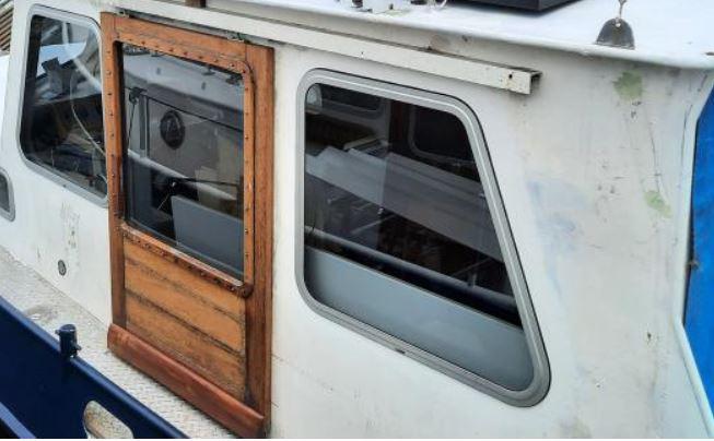

Zo, alle ramen zijn nu vervangen. Maakt erg veel verschil. Ook binnen in de boot. Heb in het begin geprobeerd om de oude ramen op te knappen. Ging heel veel tijd in zitten. Ben erg blij met de stap voor nieuw.

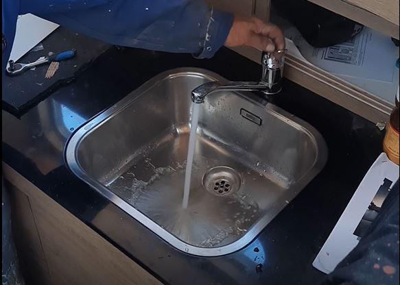

En mijn pa heeft het water aangesloten. Warm en koud.

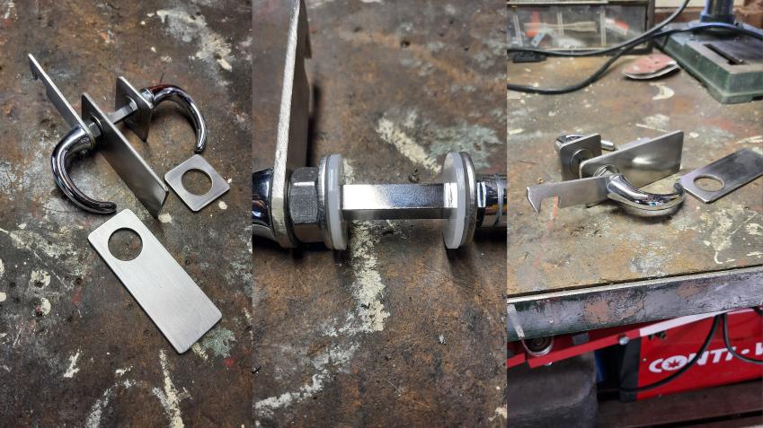

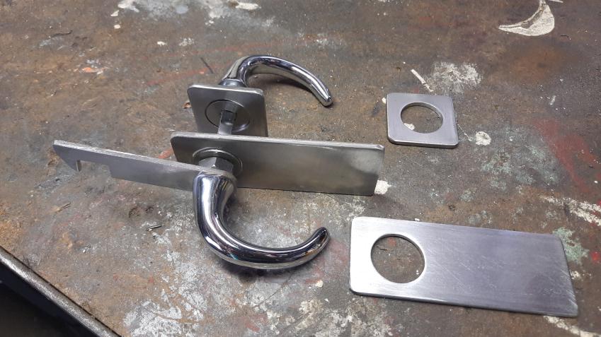

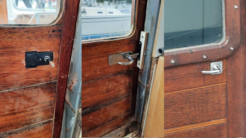

Daarom ben ik lekker met het hang en sluitwerk voor de schuifdeuren bezig geweest.
Ik had nog wat rvs strip en heb daar wat onderdelen uit gemaakt.
Dit samengevoegd met wat rvs ringen en bouten plus wat kunststof ringetjes.

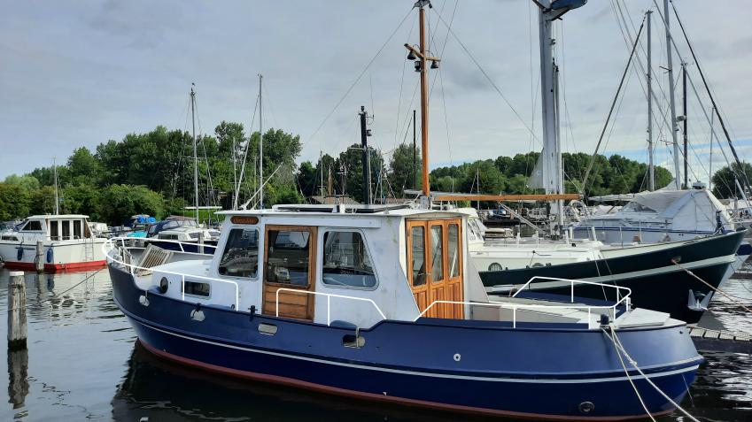

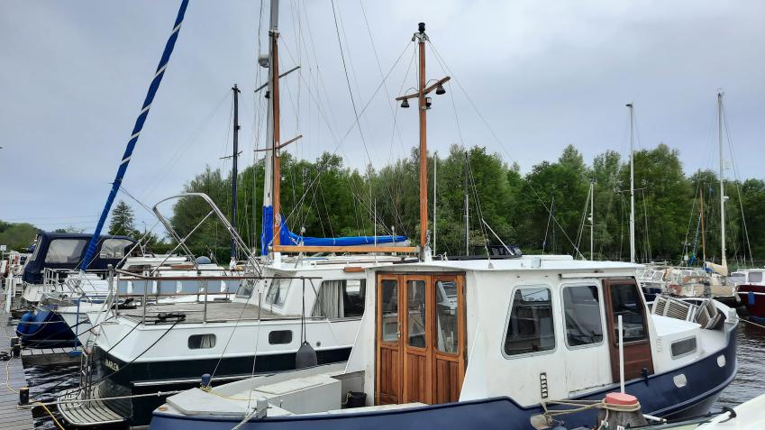

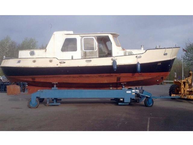

Ik ben negen jaar bezig. Mijn werk nadert nu zijn eind.

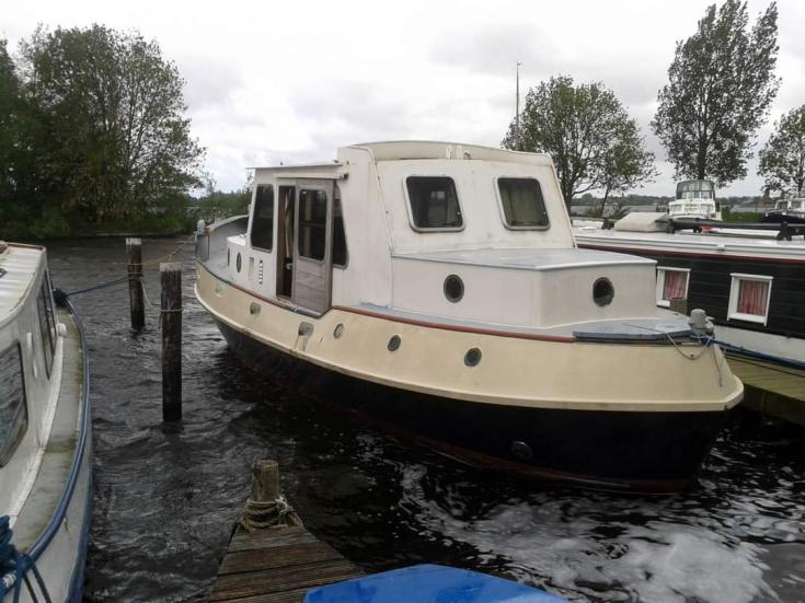

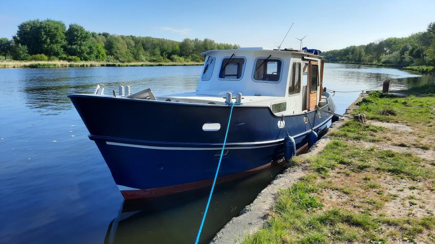

Zo zag ze er uit. Alleen de kop was mooi.

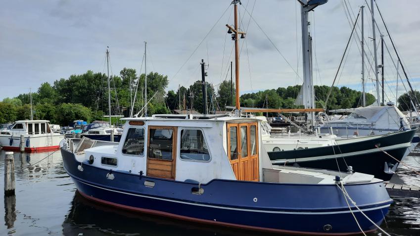

Ze ziet er op dit moment nu zo uit.Ik ben nu in de laatste fase van de betimmering. Volgend jaar nog als laatst een goede schilderbeurt.
