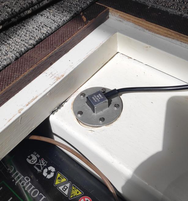

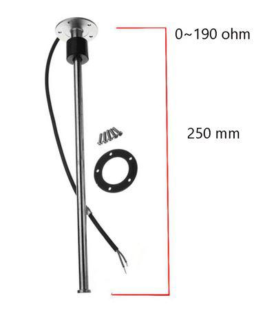

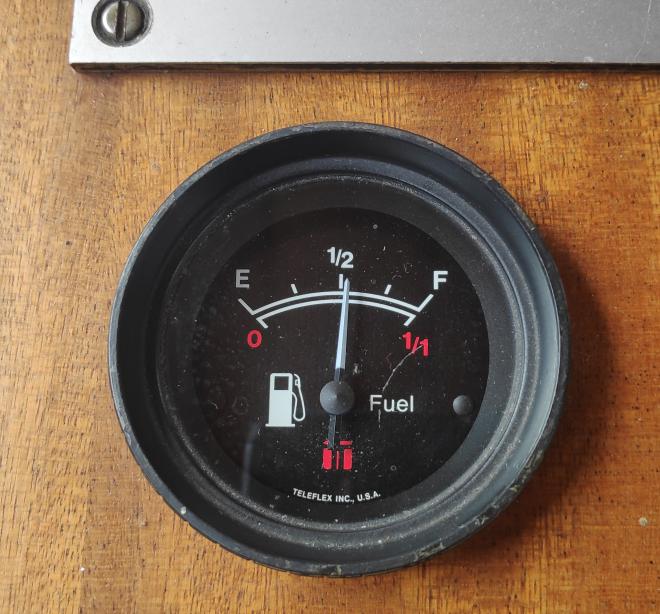

In de Pino heb ik twee brandstoftanks van 125 liter die met elkaar verbonden zijn. De tanks zijn 250mm hoog. In een tank zat een sensor van slechts 200mm. Dat had als resultaat dat als de meter leeg aan gaf dat er nog 50mm diesel in de tank aanwezig was. Verder werkte de meter op 12volt terwijl de rest van de Pino op 24 volt werkt. Reden om dit eens op te lossen. Een sensor (14 euro) en meter (11 euro) besteld bij Aliexpress (Gauge Tools Store). Ik kreeg binnen 10 dagen de spullen in huis en het zag er allemaal erg degelijk uit.
Dit is de oude meter:
De nieuwe sensor:

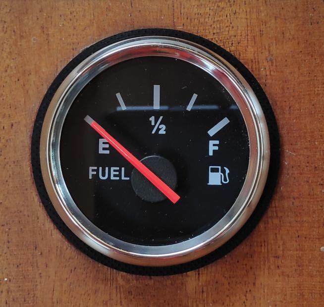

Nieuwe meter:

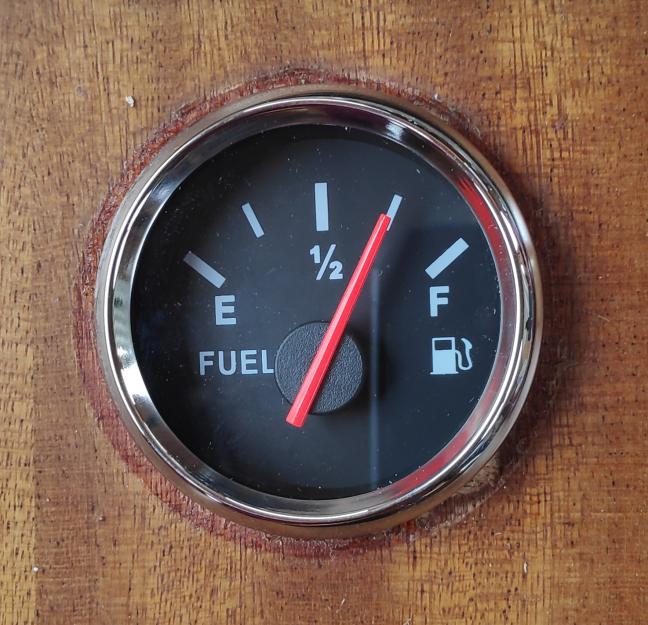

Omdat de diameter van de nieuwe meter iets kleiner is heb ik een ring geprint met mijn 3D printer. Ziet er toch wat beter uit.
En ineens zit er meer diesel in de tank :) :D
