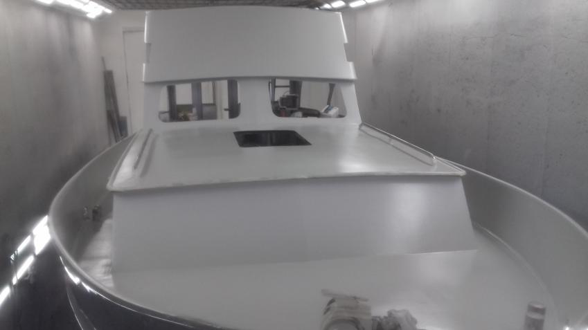

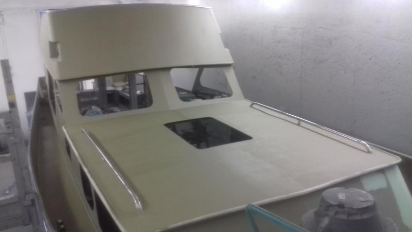

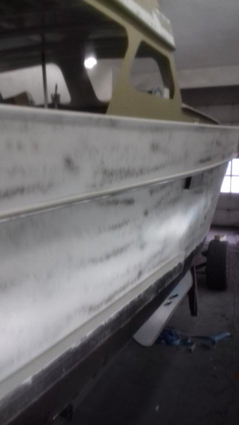

Zo weer een maandje verder en ben alleen aan het schuren en plamuren geweest het is bijna klaar en dan kan ik eindelijk weer gaan schilderen ,Ik moet dan alleen nog flying bridge en kuip doen, voor de klussers ik gebruik sigma primers en variopox plamuur,ik schuur plamuur met p40 en p80 na en daarna 3 lagen primer deze schuur ik met p180 en p240 na en dan aflakken . Gr. Edorem

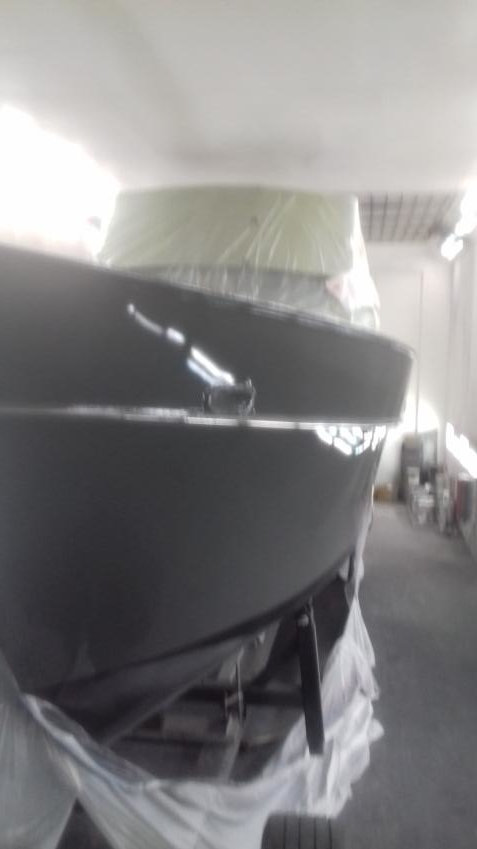

Dank je Wim
Goedenavond allen, @ Edorem: Wat een mooie kleur! prachtig!( en dat zegt Arrejoan niet zomaar :D ).
Het staat haar ook nog eens geweldig. Ik blijf met plezier volgen.
Groet Ad :mrgreen:

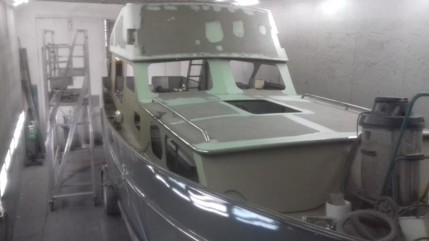

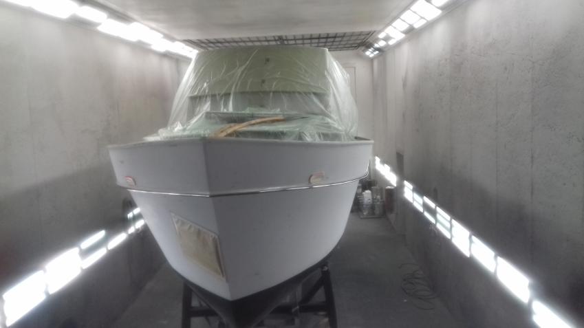

Goedemiddag Allen,
de maandjes gaan weer snel voorbij dus weer tijd voor een kleine update , ben de bovenbouw nog aan het primeren, de achter pui is zo goed als klaar, de ramen en glaslatten zijn op maat gemaakt ( ramen zijn van lexan margard ) . van de overige ramen heb ik mallen gemaakt en nieuwe ramen besteld . heb ook begin gemaakt met het schilderen van de kuip . We zijn ook begonnen met het maken van de deuren en vloerluik van de kuip .Zit er aan te denken voor een demontabele tafel in de kuip ( iemand nog ideeen ) Gr. Edorem
