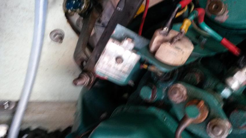

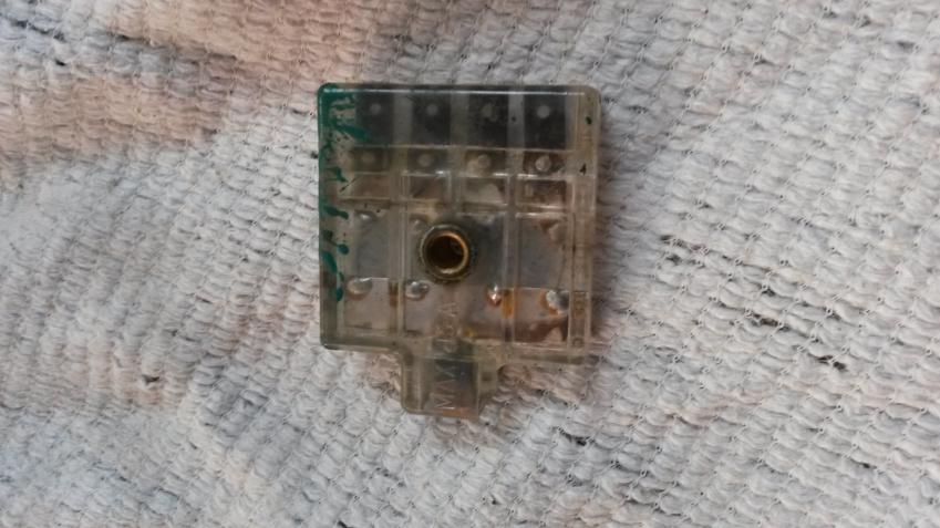

Voorlopig goed nieuws. De SB motor doet het weer. Zoals ik al dacht een elektrische storing.
Op advies van de vorige eigenaar een zekering nagekeken (voorgloei-inrichting).
Zitten 4 zekeringen (15 amp) in één doosje waarvan je 1 draadje kunt versteken.
Er is nog eentje van de 4 goed. Origineel Volvo Penta/Indenor ?
Weet iemand waar ik een nieuw kan krijgen ? Conrad ? 15 amp.
Probeer foto mee te zenden (tot hiertoe wel telkens fout gegaan)
grts
RO

- Berichten: 113
- Lid geworden op: vr 12 aug 2016 17:05
Re: hello allemaal,
Volvo Penta Fuse Box
Part number Volvo Penta 873566
Vraag me af of ze nog leverbaar zijn, maar lijkt me makkelijk te vervangen door een gewone zekering.
Als 'ie al 3 x geklapt is zou ik wel willen weten waarom.
