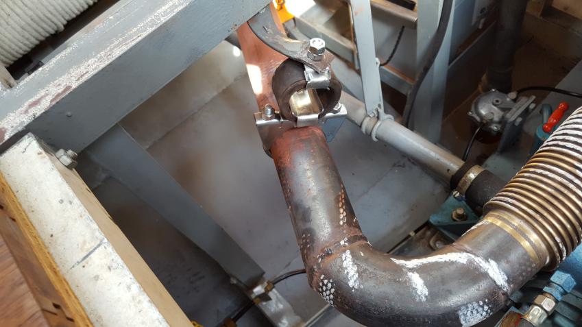

Ha Arnold,
Er zijn twee dempers gemonteerd. Op dit moment heb ik een nieuwe uitlaatrubber gemonteerd. Dat scheelt al aardig wat aan trillingen. De bestaande verbinding was staal op staal. Ik ga nu bezig met de motorsteunen. Deze doen al zo'n 40 jaar hun werk.
Volgens mij kan het geen kwaad deze te vervangen. Zo probeer ik steeds verder te komen en de oorzaak van trillingen en geluidsoverlast uit te sluiten.
Gr. Tom.

Heb je foto's? Vooral van het uitlaatrubber, ik ben benieuwd waar dat zit en hoe het eruit ziet.
Succes verder. Doe je het uitlijnen zelf?

Hier de foto. Gezien, van af de flexibele uitlaat. Waar nu het rubber zit, was de verbinding star. De grijze strip zat om de uitlaat buis gemonteerd. Motortrillingen worden nu minder doorgegeven naar de vloer doordat de verbinding flexibel is.
De uitlaatbuis kan weer worden omwonden met uitlaatband.
Het vervangen van de motorsteunen besteed ik uit. Wel onder toezicht van mijzelf. Gezien mijn overgewicht en lengte lijkt mij dit een ongezonde klus om zelf te doen. :) :D :D :D :lol:
