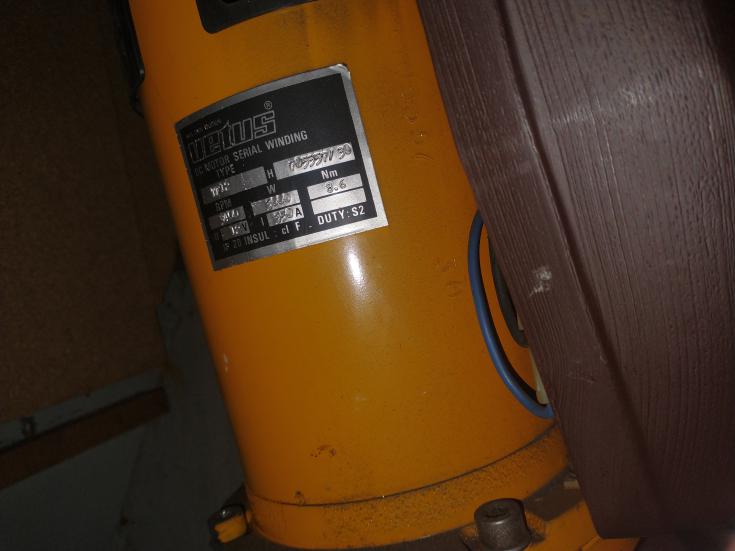

Dit is mijn boegschroef.
Van Vetus

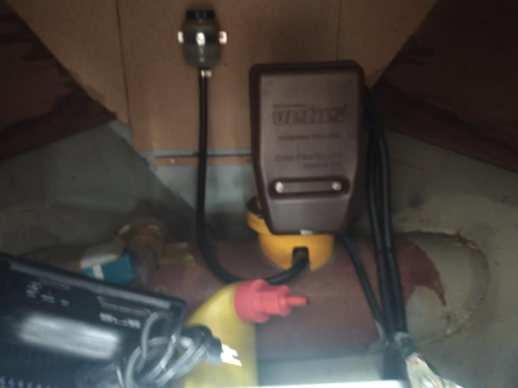

En die is zo ingebouwd.
Er staat me vaag bij dat ik het al eens eerder gevraagd heb, maar ik kan het niet meer vinden.
Want er hangt zo'n knijptube vet bij, maar waar moet ik dat in knijpen?
Ik zie nergens een nippel.
Of is dat dat potje aan het schot?
En vraag 2: hoe lang blijft vet goed?
De tube die erbij ligt is al een paar decennia oud.

Het is dat potje.
Daar moet geen vet in, maar (een vrij dikke) olie die ook in staartstukken van buitenboordmotoren gebruikt wordt.
Dat wordt ook in tubes geleverd, dus wat in die tube zit zou het kunnen zijn.
Als het olieniveau halverwege het potje staat is het ok.
Weet niet hoe lang die olie goed blijft.
Ik heb het ook al vele jaren liggen.
Volgens mij kun je op de site van Vetus handleidingen downloaden, daar staat het precies in.

Ik heb precies de zelfde, geen aftappunt te bekennen.
Mijn motor ligt horizontaal zodat ik ( n paar jaar terug) het slangetje heb losgemaakt, vervolgens met een injectiespuit en lang dun pijpje ( naald maar dan heel dik ) wat olie er uit heb gezogen en vervolgens verse er weer in en het slangetje met oliepotje ( met verse olie ) weer aangesloten.
Geen idee hoelang het er al in zat maar het was netjes blanke olie zonder water emulsie.
Mijn idee, o.kee, is goed, niks meer aan doen.....

bij ons zit in het staartstuk een inbusboutje, deze eruit draaien olie loopt dan vanzelf eruit daarna (uiteraard met het inbus boutje er weer in) kan je via het potje de olie weer bijvullen. we even olie peil in de gaten houden, er zal nog wat lucht uit komen.
