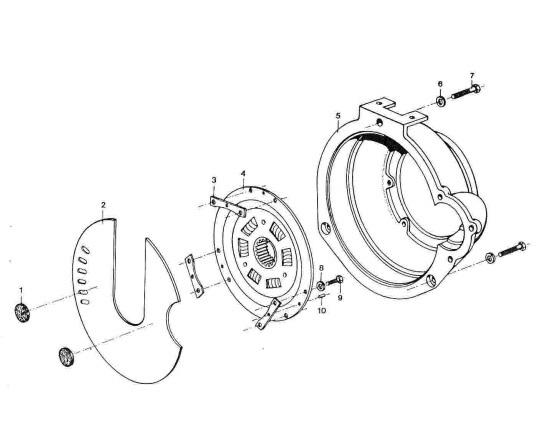

De demperplaat, is dat een soort van een koppelingsplaat?
Ik heb een onderdelen boek op pdf waarin tekeningen staan en onderdeelnummers van DTN .
Daar staat een plaat op met 2 rubbers ,en een frictie plaat,waar allemaal veertjes in zitten.
Ik denk dat dat de demperplaat is dan.
Maar die zou dat ook herrie moeten schoppen bij achteruit,en dat is niet het geval.
Ook gaat achteruit schakelen ook fatsoenlijk.

Is deze ronde plaat met veertjes erin, de demperplaat?
Wybren.
Wybren.
Re: Hurth keerkoppeling maakt lawaai
Ja, dat is de demperplaat. Bij schakelen gaat het zonder koppeling tandwiel op tandwiel en de veertjes in de demperplaat vangen iets van de inschakelklap op. Diezelfde veertjes zouden wel eens gebroken of slecht kunnen zijn. De specialisten kunnen je ongetwijfeld beter adviseren; er schijnen verschillende typen demperplaten leverbaar te zijn met diverse hardheden veertjes of rubber i.p.v. die veertjes. Als je de keerkoppeling eraf trekt kun je de demperplaat controleren. Het principe van tandwiel op tandwiel word nog steeds gebruikt bij buitenboordmotoren, het zal dus wel een beproefd principe zijn.

Hieronder een foto van de demperplaat die van Drinkwaard komt en in 2015 is gemonteerd op de MWM van de Zeldenrust.
