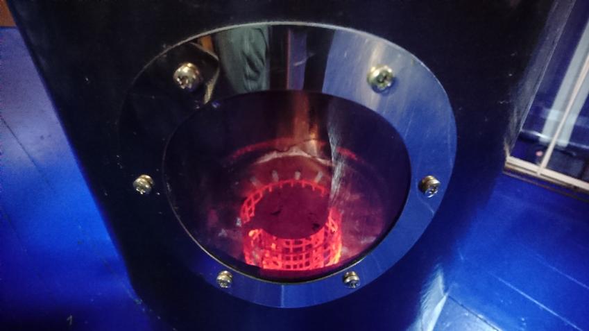

Ik heb een oude Kabola kachel. Nou ja oud, een jaar of 25. Maar gewoon eentje met carburateur en branderpot. Maar dit type bedoel je niet hè?
Heb ik zaterdag aangestoken om voor dit ene vorstweekje niet alles af te hoeven tappen, en het bovendien lekker droog te houden binnen. Was even om de boel te checken aan boord dinsdag. Standje 3 (van de 6), en een aangename 20c in het ruim, en altijd nog 10c in de stuurhut. Soms moet je dingen simpel houden.
