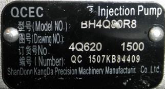

Dit is het typeplaatje op de brandstofpomp:
Er zit inmiddels een nieuwe op, maar die moet nog even op tijd gesteld worden.

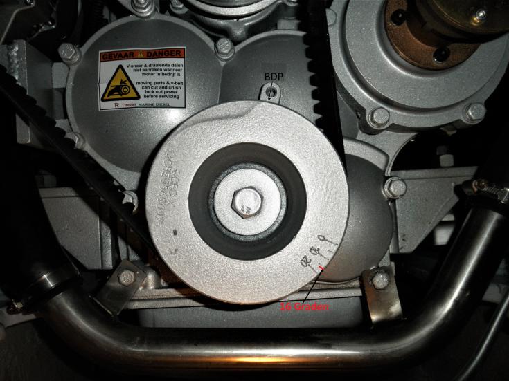

In mijn TMD TMD46di / TMD49di handleiding staat dit : Kleppen Speling 0,2 -0,25 in & uitlaat slag 0,7-0,9 timing 15° – 17°
Mijn conclusie is dat het inspuit moment 16°± 1° voor het BDP is.
Dat kan je op de gebruikelijke wijze bij stellen met de 3 moeren waar de pomp mee vast zit.
Wim

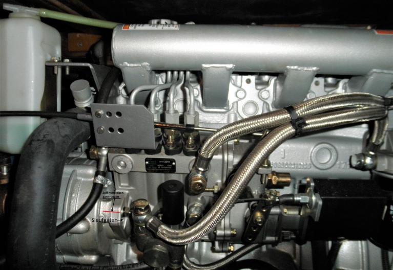

Hier nog plaatjes voor het afstellen
De meest rechtse leiding loshalen en met een meelklok of een doorzichtige slang het inspuitmoment bepalen.
Als het op 16 graden valt niets meer doen anders het pomphuis verdraaien.

De meest rechtse leiding? Ik vermoed de meest linkse leiding. Bij de meeste motoren is de cilinder aan de voorkant nr 1.
Hoe dan ook: ik heb uitgevonden hoe je een pompzuigertje van de brandstofpomp kan "voelen".
De leiding van de voorste pompcilinder gaat naar de voorste cilinder. Als die aan het eind van zijn compressieslag komt moet er worden ingespoten, dus op 16°. Op mijn riemschijf staat geen gradenboog of BDP aanduiding, maar daar is uit te komen.
Lastiger is, dat bij het monteren van de nieuwe pomp niet is opgelet hoe de tanden van het aandrijftandwiel stonden.
Dus: aandrijftandwiel er uit, motor in BDP eind compressieslag cilinder 1.
Ik heb al uitgevonden dat de spie van de brandstofpomp recht omhoog staat bij inspuiting op pompcilinder 1.
