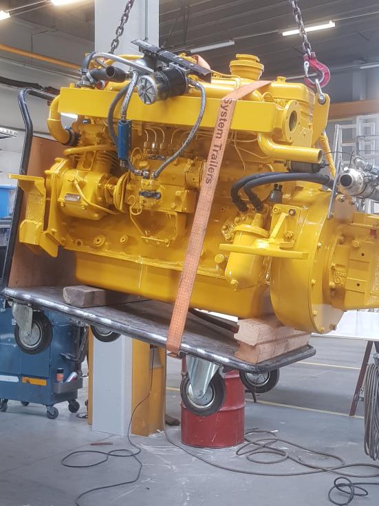

Goedenavond forumleden wie kan mij meer vertellen over de retourleiding op de cav dieselpomp .deze zit nu gemonteerd waar volgens tekening
de ontluchting moet zitten en de ontluchting zit nu aan de andere kant gemonteerd .

1) is de overloop smeerolie van de pomp en2) is de opvoerpomp en de gevlochten slang is de aanzuig

Dank je voor reactie Carel maar zit de overloop van de smeerolie niet links schuin onder nr 2

Nee de over loop ontluchting zit altijd hoog ed
Re: retour leiding dieselpomp
Niets mis mee, volledige doorstroming en verversing in de gehele galerij van de hoge druk brandstofpomp.
edorem schreef: ma 14 dec 2020 20:56 Goedenavond forumleden wie kan mij meer vertellen over de retourleiding op de cav dieselpomp .deze zit nu gemonteerd waar volgens tekening
Is eigenlijk heel simpel als ik de tekening bekijk.
Dat nummer 1 is de ontluchting en zit bovenin de pomp.
Nummer 2 is een duimpje van de handmatig te bedienen opvoerpomp
Links daarvan zie je het smeeroliepeil afvoertje.
Vreemd als ik je opmerking zo lees dat de retourleiding aan 1 is aangesloten??
Dat hoort helemaal niet zo,vanaf de brandstoftank loopt bij mijn weten altijd een aanvoer en een retourleiding.
Hoe kan de pomp ontluchten als er van bovenaf druk van de lekolie van de injectors komt??
Zit nu aan de andere kant lees ik, vreemd.

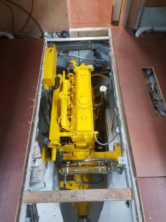

Dank voor reactie zal nog 2 foto plaatsen dan zie je ontluchting links zitten en een retourleiding rechts die naar de retour van de motor loopt .
