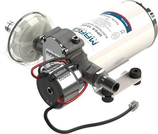

Op onze penichette (wij wonen aan boord) hadden wij een toilet spook, jaren heeft dat prima gewerkt en nu een dikke maand rare kuren
Wij tappen buitenboord water voor ons toilet, de pomp is een goede maar erg dure Marco pomp 24v 26L pm aan 2 a 2.5 bar, koperen buizen, het heeft een electronische druksysteem
Na hét doorspoelen blijft de pomp stilletjes doordraaien , wij moeten ze manueel steeds nu op en af zetten, de wc is een 220v vermaal-toilet, geen problemen mee gehad
Alles heb ik uitgeprobeerd om een lek te vinden, niks...
Een afsluitkraan tegen het en net voor toilet dichtgedraaid, bleef stilletjes draaien
Andere afsluitkraan, direct na de pomp, pomp blijft ook hier stil draaien
Nergens een lek te bespeuren of verzameling van water
Ten einderaad heb ik een idem, nieuwe pomp gekocht en geïnstalleerd , ook hier blijft de pomp voortzeulen
Echt ik vraag hulp, ik begrijp het niet, is zo een sanitair-duivel gekend in de sanitairwereld, of is-moet ik er een loodgieter bijhalen of kan iemand mij advies geven aub

Aqua Domus
Berichten: 389
Re: Echt een raadsel, (sanitair- spook! Aan boord)
Bericht door Aqua Domus »
Hallo Steve En An.
Ben eigenlijk een beetje stil na het lezen van je bericht.
Het zag er zo goed uit toen je bij ons de werf verliet.
Ondanks alle ellende waar je nu in zit hoop ik toch dat je nog een paar geniet momenten hebt.
Jou probleem met de pomp is voor mij ook een groot raadsel.
Voor de meelezers even een plaatje van de pomp.
Onbegrijpelijk dat met het vernieuwen van de pomp de problemen zijn gebleven.
Alles wat inwendig kan lekken door slijtage is nu nieuw , ook de drukregeling.
Je hebt eigenlijk alles al geprobeerd wat ik ook zou doen.
Helaas is dus de mededeling dat ik geen pasklare oplossing voor je heb.
Groetjes Louis en Regina.

Afbeelding Geen schakelaar = een nood oplossing
Zit die schakelaar in die nieuwe pomp ingebouwd of zit die naast de pomp in de leiding of bij het drukvaatje?
Ingebouwd
Je hebt het over een elektronische schakelaar of is het een membraan drukschakelaar (mechanisch) en is die ook vervangen??
Er is geen membraan
Als alle kranen dichtzitten en je hebt een membraan schakelaar dan lijkt me dat die door vervuiling niet meer goed kan schakelen.
Dat is een bekend euvel daarom heb ik altijd een reserve aan boord.
Heb je geen foto van het systeem?
https://www.benl.ebay.be/itm/Autoclave ... 190256150
Voila sé
Ik heb de pomp opengemaakt, tandhuis-pomp, alles zag er goed uit, geen vuiltje te bespeuren
>>>Wat ik niet begrijp is dat er nu een nieuwe pomp aanhangt, en... deze heeft identiek dezelfde kuren, t zijn net 2 lingen (stoute dan wel)
+ als ik direct Na de pomp het water afsluit, blijven de beide pompen zachtjes voort knorren, bouwen niet voldoende druk op en stoppen dus niet??? Mijn identieke drinkwaterpomp doet het zoals behoren, dit al jaren zonder problemen
Aha, nu zie ik het plaatje van de pomp. Dat is inderdaad elektronisch op vraag geregeld zie ik.
Maar lopende het verhaal lees ik over twee pompjes. Dat is verwarrend. Eentje voor huishouden en eentje voor buitenwater? Of heb je twee pompjes op die buitenwater leiding? Is me uit het verhaal niet duidelijk geworden.
Je schrijft: "als ik direct Na de pomp het water afsluit, blijven de beide pompen zachtjes voort knorren"
Daaruit lees ik dan dat beide pompjes samenwerken op één leiding. Kan het niet zijn dat die elkaar beïnvloeden??
Kan een van de twee lekken waardoor de druk zakt en ze beide draaien blijven?
Dat idee van de terugslagklep lijkt me een oplossing.

frank schreef: za 05 dec 2020 15:29 Aha, nu zie ik het plaatje van de pomp. Dat is inderdaad elektronisch op vraag geregeld zie ik.
Zoals ik het lees bedoelt hij dat beide pompjes, de oude en de nieuwe door blijven draaien.
Is natuurlijk heel vreemd als je een probleem hebt, een nieuwe pomp plaats en hij dan exact het zelfde doet.
Wat ik zou proberen is een pomp met slang rechtstreeks overboord en dan een afsluiter op de uitgang.
Als hij dan nog doordraait zit het probleem echt in de pomp.
Blijft een vreemd verhaal.
Zoals mijn onderschrift al zegt....
Gr Louis.
Ik weet dat je stroom genoeg hebt, maar probeer toch eens te meten als de pomp draait hoeveel bvan de 24 V je over de pomp overhoud. Waarom? Wel...het heeft altijd goed gefunctioneerd..het spook kwam op...je hebt de pomp vervangen..het spook bleef, de wc is on-interessant want je hebt de afsluiters ervoor dicht gedraaid...dan is het enige wat overblijft de werkspanning van de pomp. Als die net te weinig is om op de 2,5 atm druk te komen blijft de pomp het proberen... Tja...geen waterdicht verhaal, maar voor wat betreft foutopsporing zijn er maar 3 zaken van belang....de wc...de pomp en de voedingsspanning... succes, Arnold
