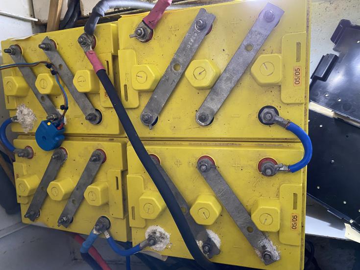

Ik heb in mijn boot wat accu's die aan vervanging toezijn. Nu weet ik best wel iets van accu's maar deze had ik nog nooit gezien.
Het zijn accu's van PowerSafe van 6volt. Eigenlijk 3 stuks van elk 2volt in 1 is dus 6volt per accu. De accu's worden gebruikt als lichtaccu's (tbv omvormer)
Ik wil weten hoeveel ampère deze accu's zijn en ook Ah. Er staat dus 2V 462Ah op de accu's maar hoe bereken ik het naar totaal van alle accu's?
De omvormer/oplader is een Atlas Combi 12/800/30 en de accu die ik wil plaatsen en op deze installatie is een DAF 12Volt 230Ah 1200Amp.

24V 462 Ah
In serie tel je de spanning op, parallel de AH..

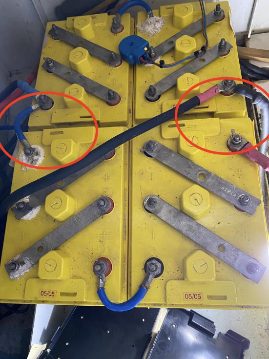

Maar zoals ze nu gekoppeld zijn is het toch 12 volt? Dus klopt het dat het dan 12volt 462Ah is?

Nee, zoals het nu staat staat alles in serie.
Voor zover zichtbaar dan.
Iedere min zit aan een plus doorverbonden.
Er zijn 12 cellen, maal 2V is 24V.

Beneden op de foto zijn volgens mij 2 minnen doorverbonden en daarop is ook de afgaande minkabel (blauwe krimpkous) aangesloten.
Dat zou dus 12 V 924 Ah vormen.
Alleen zijn de plussen boven niet doorverbonden, en hebben elk een eigen afgaande kabel..
Dan zijn het 2 banken van 12V 462 Ah met een gezamenlijke min.
Gr. Richard

Er staan er 2 in serie die parallel gekoppeld is. Zie afbeelding, links is de min doorverbonden en rechts de plussen

Op de foto was niet duidelijk te zien dat de plussen doorverbonden zijn.
Het is dus 12 V 924 Ah.

Richard schreef: wo 23 sep 2020 22:31 Beneden op de foto zijn volgens mij 2 minnen doorverbonden en daarop is ook de afgaande minkabel (blauwe krimpkous) aangesloten.
Gr. Richard
Dat zou dus goed kunnen dat het 12 volt is met 924Ah. Nu ga ik vast een domme vraag stellen maar misschien dat iemand mij het kan uitleggen.

Inderdaad, nu zie ik het ook.
12V.

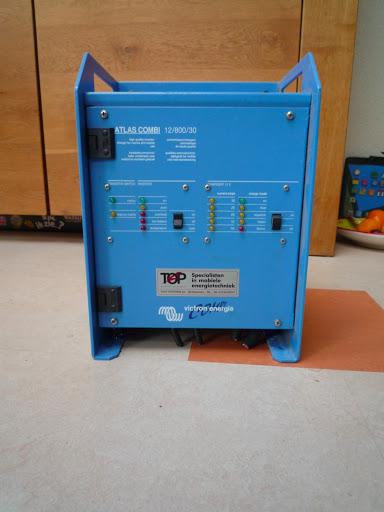

Het lijkt mij iig handig om de 12V Atlas combi, als je die al aan wilt sluiten, ook op een 12V accu te zetten...
De lader van deze Atlas is eigenlijk wel veel te klein voor de accu.
Vuistregel is dat de laadstroom minimaal 10% van de capaciteit moet zijn.
Een lader die 100A kan leveren is dus beter op zijn plek.
En dan nog de Atlas....
Hou in je achterhoofd dat dit apparaat geen zuivere sinus spanning levert en dat de hedendaagse apparatuur daar problemen mee kan hebben.
Geschakelde voedingen worden bijvoorbeeld bloedheet bij het gebruik op een dergelijke omvormer en gaan dan stuk.
Dit zijn bijvoorbeeld voedingen van je laptop, telefoon laadsnoeren, led tv enz.
Qua robuustheid niets mis mee, het is niet voor niets dat we ze nog steeds volop zien terwijl ze al ruim 25 jaar niet meer gemaakt worden.

De accu's zoals afgebeeld zitten incl. de Atlas jaren (jaar of 12) in deze boot. Op de Atlas omvormer is al jaren lang een TV aangesloten mede als een koffiemachine (Senseo) tevens een compressor koelkast en vrieskistje en wat opladers. Ik denk toch echt dat de Atlas een soort zuivere sinus heeft anders zou een Senseo toch niet werken?

En je hebt dit zelf ook zien werken, of heeft de verkoper van de boot dat verteld?
De Senseo alleen trekt namelijk al meer vermogen dan de afgebeelde Atlas überhaupt kan leveren....
Een 800W Atlas kan maximaal 1500W voor 1 seconde leveren.
En nee, de zuivere sinus is pas ingevoerd met de komst van de Phoenix serie van Victron begin jaren 90 van de vorige eeuw.

Ik heb de boot nu 2 maanden en ben er pas 2 weken mee op vakantie geweest. Tijdens onze vakantie genoten van onder andere heerlijke Senseo koffie. De compressor koelkast gevuld net als het vriezertje en in de avond even tv kijken in ons zitje. Ik sta er zelf versteld van inderdaad wat die Atlas kan leveren. Maar ik begrijp dat de Atlas te klein gaat worden als ik de lichtaccu's ga vervangen. Dus een mooi winterklusje erbij
