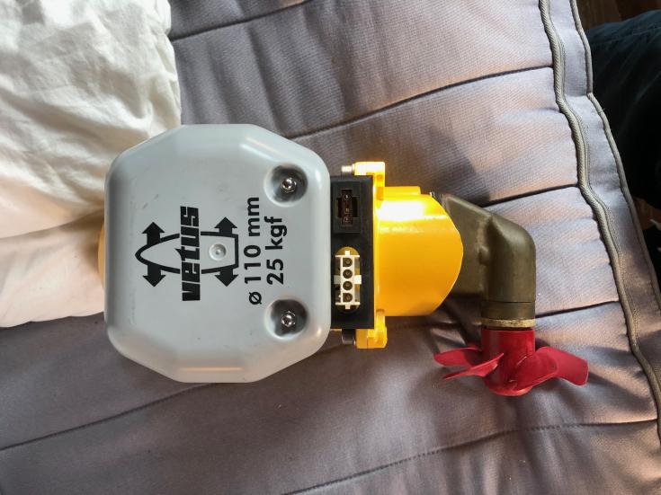

Begin dit jaar heb ik een Vetus boegschroef (BOW2512D) gekocht, en deze totaal gereinigd van buiten en van binnen, lagers opnieuw gevet, nieuwe koolborstels en staartolie.

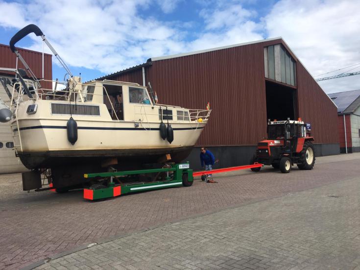

Afgelopen vrijdag de boot van Giethoorn naar Geertman in Zwartsluis gevaren om te beginnen met de klus.

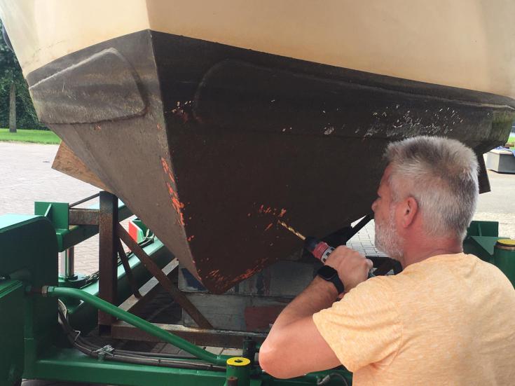

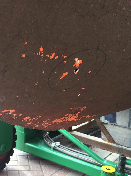

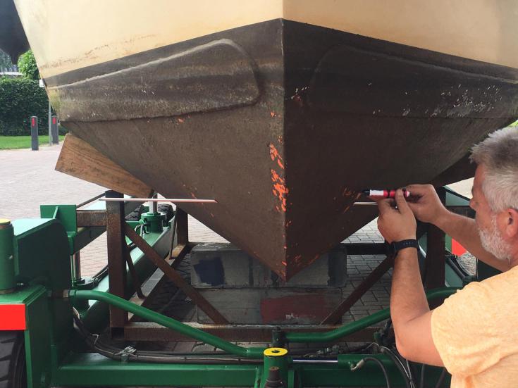

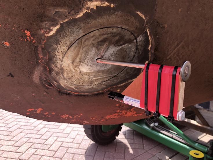

Binnen in de boot had ik al afgetekend waar de buis zou moeten komen, dus 2 gaatjes van 2,5 mm geboord, deze op 8.5 mm geboord, zodat de passer voor het afteken van het gat geplaatst kon worden.

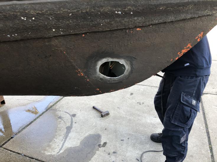

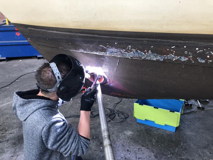

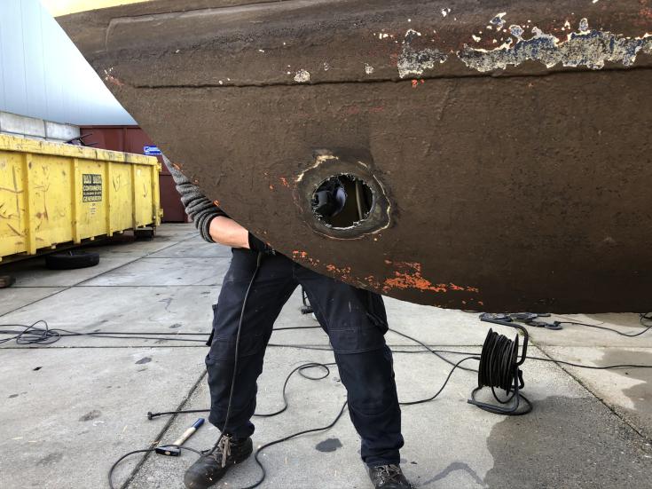

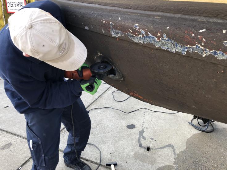

Zaterdag begonnen met het uitslijpen van het gat voor de buis, samen met 2 collega's van mij die de buis erin zouden lassen met TIG, ik had de plasmasnijder meegenomen hiervoor, maar door stroomtekort op het net weigerde deze dienst.

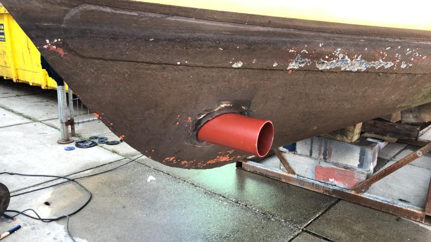

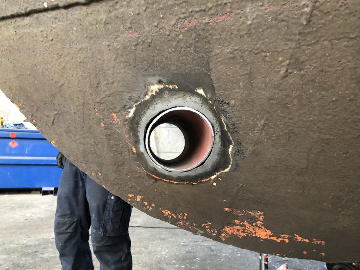

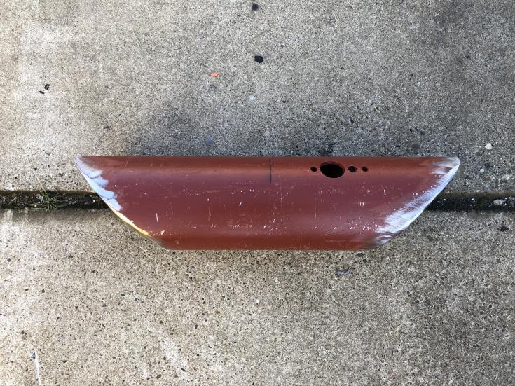

Buisje gepast, perfect !
Buis afgetekend en op maat geslepen terwijl ondertussen Noa in de loods werd gereden om daar 2 weekjes droog te staan.
Buisje klaar, tijd om te lassen.

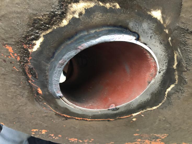

Binnen in de boot de ruimte waar de buis komt afgedekt, en een slang met Argon gas ingelegd, dit voorkomt zuurstof insluiting en maakt de las aan de binnenkant een stuk gladder. Met behulp van aluminium tape de buitenkant afgeplakt, zodat zo min mogelijk gas kan ontsnappen.
Eerste las wordt gelegd.

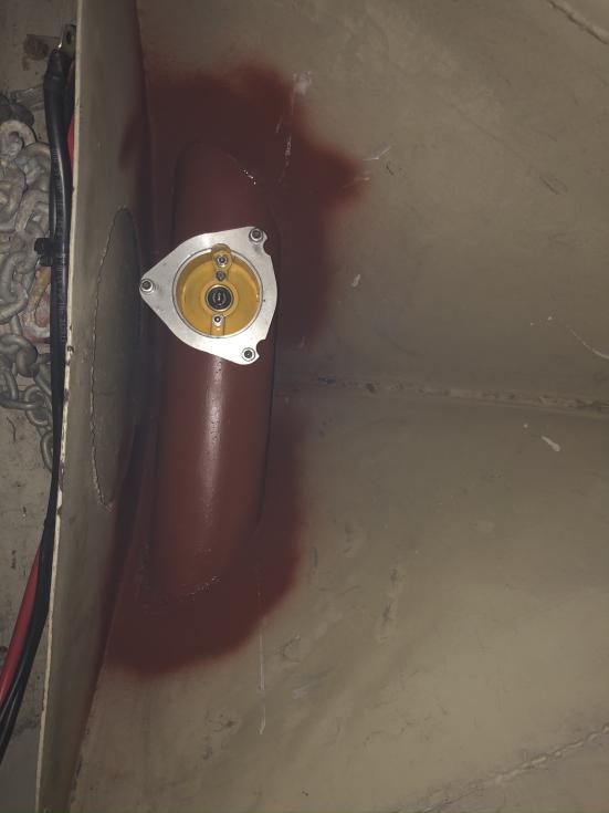

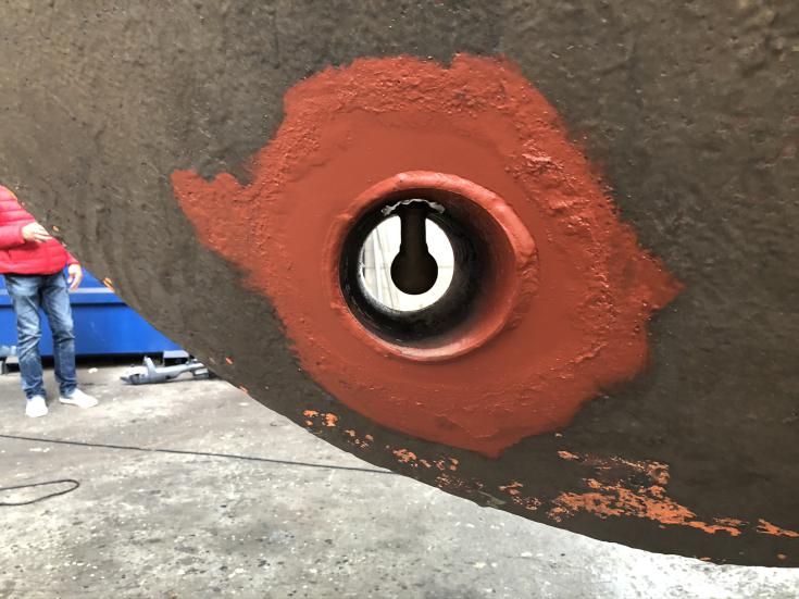

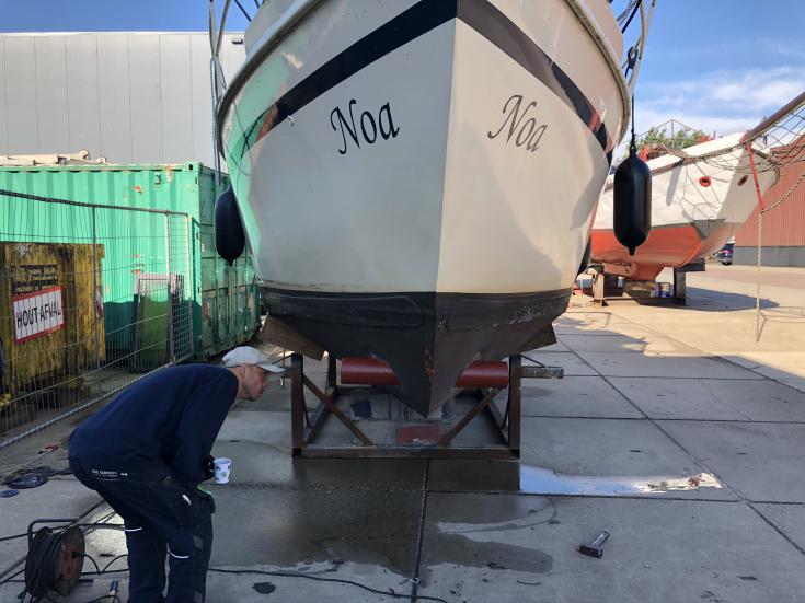

Lassen klaar, Menie erop, en staartstukje en aan de binnenzijde de motormount plaatsen.
Voor vandaag is het gedaan, ff een biertje gepakt op het fraaie werk en naar huis voor een verfrissende douche.
Aankomend weekend ga ik de antifouling aanbrengen, boegschroefschroefje (mooi scrabble woord) plaatsen, en de boegschroef aansluiten.

Zomaar een vraag: Waarom TIG?
Waarom geen MIG?

Mijn collega's lassen de hele dag met tig, dus de keuze voor tig lag voor de hand.

@ FKZ: Heb op de site van Vetus gekeken, voorwaarde was een zo klein mogelijke buis, om zo ver mogelijk naar voren, en zo diep mogelijk de buis te kunnen plaatsen, de 25kgf is tot een lengte van 8.5 mtr geschikt, dat is mijn boot ook, dus voldoet deze.
Ok, boven windkracht 5 is het afgelopen, maar ik wil hem als hulpmiddel voor in de sluis , zodat mijn vrouw het touwtje wat makkelijker om de bolder kan werpen, omdat ik de boeg ff verder aan de wal kan krijgen.
