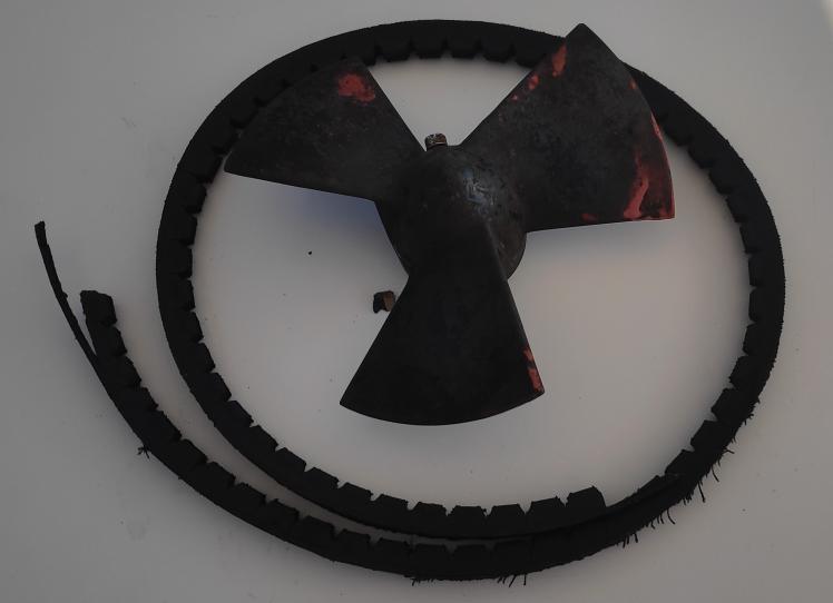

Ik zal de poelies eens bekijken. Er zit nogal wat verschil in advies 1x in de 22 jaar of 1x in de twee jaar. Ik weet nu in ieder geval waar ik op moet letten.
Op de foto de kapot gedraaide v-snaar en een oude boegschroef. (daar was de breekpen van gebroken en die had ook het binnenwerk van de plastic schroef vernaggeld. Ook daar had ik een reserve van bij me. Mijn vrouw zal nooit meer klagen dat ik zo veel spullen aan boord heb....)
