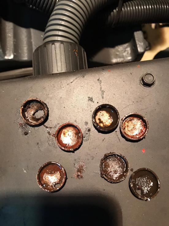

De silent pack generator van mijn zoon kreeg olie in de koelvloeistof. De oorzaak bleken een stel vriesdopjes die doorgerot waren. Die zijn vervangen en de vloeistoffen zijn gewisseld. Daarna liep de generator ruim 3 uur zonder problemen, totdat hij er opeens op een temperatuur alarm mee ophield. Er is geen vloeistof lekkage te zien. Koeling gebeurt in de kast met een radiateur. De thermostaat is los geweest, maar dat die pas na 3 uur een storing veroorzaakt lijkt me stug. Er staat pas 21000 uur op, dus die koeling in de kast doet het normaal gesproken prima.

Overigens wel vreemd dat je door slechtte vriesproppen olie in koelwater krijgt,
De proppen in het koelwatersysteem zitten toch aan de buitenzijde, staan in verbinding met de "buitenlucht".
Je zou dan buiten het blok koelvloeistof moeten zien.
Dat ze doorgerot zijn geeft wel aan dat er iets mis is met de soort koelwater behandeling of verkeerde koelvloeistof.

De vriesdopjes zaten onder het kleppendeksel, vandaar het mengen. Het was het vreemde aantal van 7 stuks.

Na het vijf keer spoelen van kvs komt er geen olie meer in de kvs. De olie verzeept ook niet meer, een gezien de lekker dopjes is de oorzaak wel gevonden. Alleen die stomme sensor, en dan ook pas na ruim 3 uur draaien. Het ding zit in een messing huis, dus kan ook niet door de olie aangetast zijn.

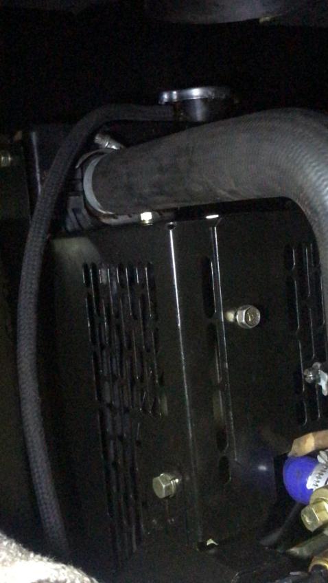

Gevonden! Nu de sensor kennelijk werkt en de kabel aansluiten leidt tot temperatuuralarm heeft mijn zoon het stekkertje maar eens aan nader onderzoek onderworpen. Dat bleek vol water te zitten, dus met de nodige remmenreiniger alles droog gemaakt en aangesloten. Hij blijft nu lopen. Een ook de boosdoener gevonden. Het slangetje aan de overloop van de radiateur zat er niet, dus overdruk spetterde vrolijk in het rond en op het stekkertje.
In het hoekje uiterst rechts onderin zie je nog een glimp van het messing van de temperatuursensor. Die zit dus ruimschoots binnen spetterbereik.
