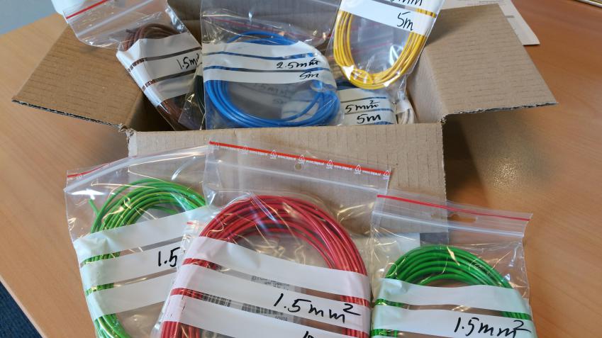

Manke
Re: Bedrading van motor naar paneel
Bericht door Manke »
En binnen!
Bedankt Peter-J voor je tip en allen bedankt voor het meedenken.
