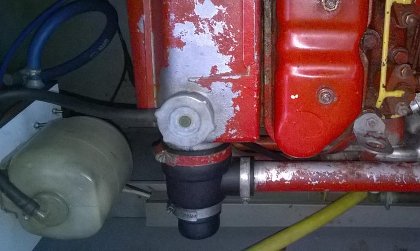

Re: motor Indenor vraag
Bij mij zit er een tankje aan een stukje trespa,voor bij de motor.Etab schreef:Dat loopt nu een klein plastic tankje wat ik daar gezet heb. daar gaat het dan in maar heeft geen terugkeer functie zoals je wel bij een auto ziet als expansievat. Zou nietw eten waar het dan terug moet?
Er loopt een slangetje van de dop naar dat tankje,die er bovenin gaat.
Aan de dop zit een lang buisje die bijna tot op de bodem van het tankje gaat.
Zie foto:

En zo moet het Waterman,en dan werkt het ook.
