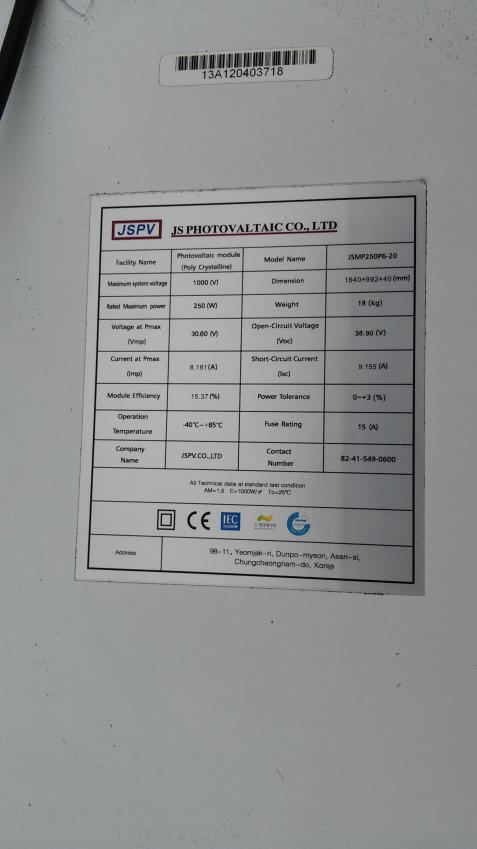

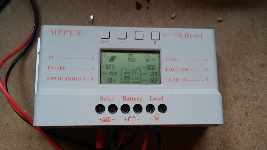

Goedenavond allen, even een paar dingen rechtzetten: A ik heb de regelaar samen met een gebruikt paneel (als werkende set) gekocht.op de foto is de reden van mijn vergissing duidelijk neem ik aan(blijkbaar is MPPT in China een merknaam)
B: Ik heb 0 verstand van zaken als zonnepanelen en regelaars dus toen me door een bekende deze set liet aansmeren, dacht ik het goed te doen :?

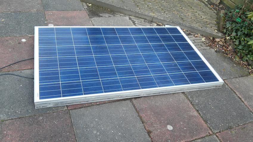

C: ik heb een proefopstelling gemaakt met het paneel plat op de grond een niet helemaal fitte accu er aan gehangen en kwam met dit donkere weer van vandaag toch nog op pieken van 4,9 A dus helemaal fout is het niet, lijkt mij.

Voor wie de kleine lettertjes net als voor mij TE klein zijn een briefje wat wat is. Wat betreft het handschrift: ik heb voor dokter geleerd maar toen ik het "onleesbaar schrijven" onder de knie had ben ik wat anders gaan doen :lol: :lol: :lol:
toen ik vandaag de kleine lettertjes las zag ik dat er gewoon een waarde : controller PWM vermeld wordt dus : ik had het kunnen weten maar heb me in de luren laten leggen door die grote rode letters MPPT 30 op de kast :(

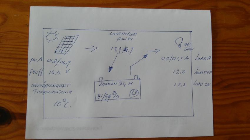

Re: MPPT regelaar
nog even wat aanvullen de door mij getekende pijlen knipperen, maar dat gaat niet op een tekening :( ook als de accu 99% aangeeft gaat de stroom naar 14,4 V en gaat de afbeelding van de accu knipperen en loopt het amperage (PV) terug dus Floatfase?
