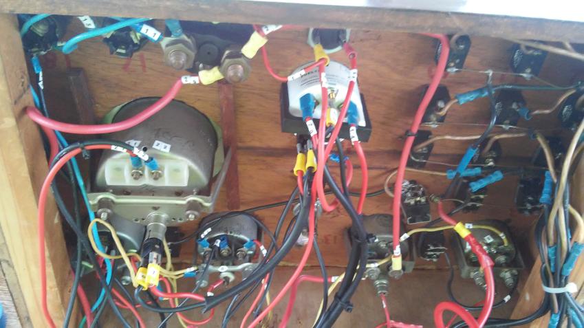

De oude situatie: alle plussen aan de schakelaars gesoldeerd en ietwat rommelig :cry:

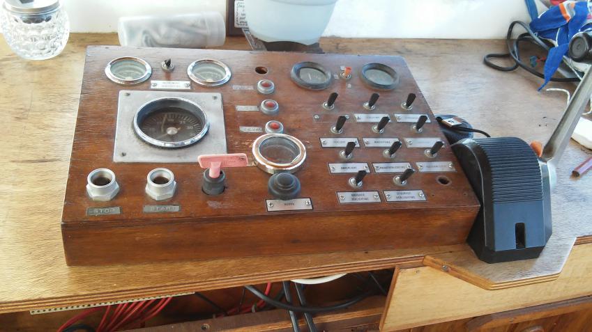

Zo ziet/zag het er uit,schakelaars ZO oud dat ze OF aan de hendeltjes OF aan het huis afbreken als je niet voorzichtig bent :roll:

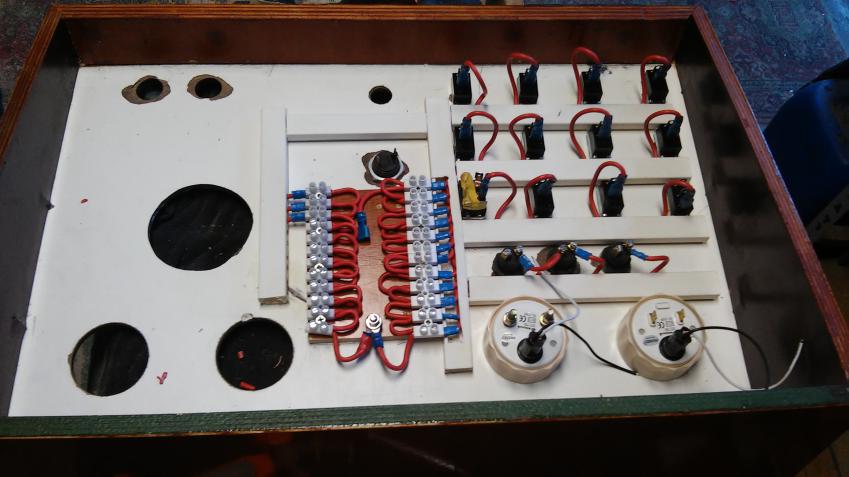

De nieuwe schakelaars met een centraal plus-verdeelpunt en alle schakelaars een eigen draadje :)

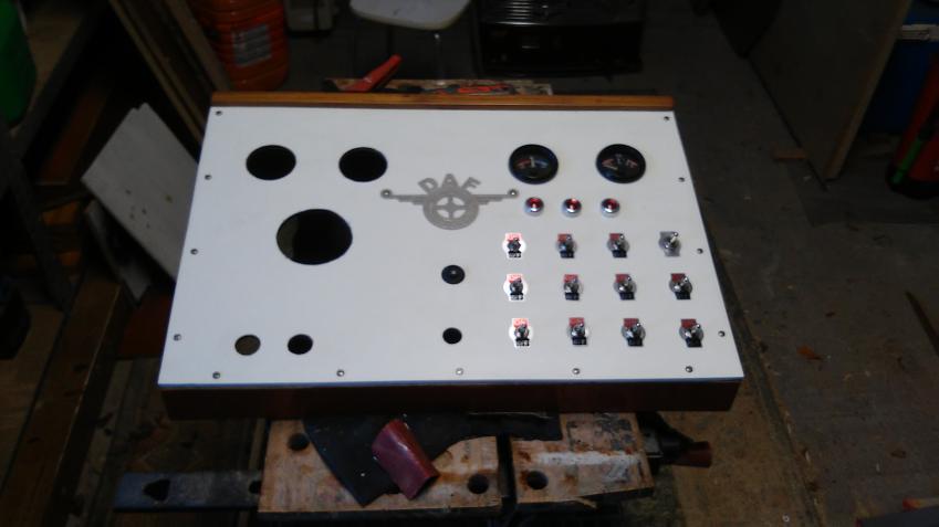

Het nieuwe aanzicht in aanbouw, behalve de schakelaars, controlelampjes en de volt-en ampere-meter komen de oude instrumenten zoveel mogelijk terug.
Aan de linkerkant komen nog de toerenteller, de start- en stopknoppen, de temp-en oliedrukmeters en midden-onder de hoofdschakelaar voor het motorgedeelte, zo heb ik motor- en elektra-deel ieder aan een kant :P
