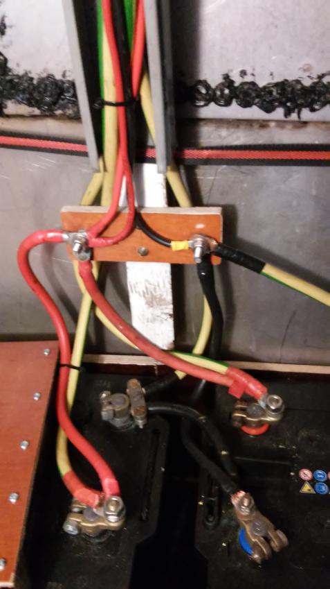

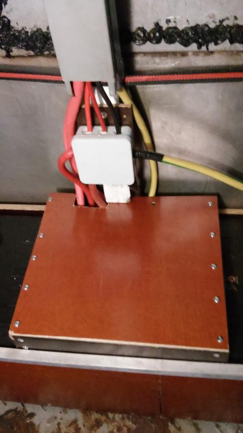

Arrejoan is vandaag weer eens aan de knutsel geweest op de TADI 3. Na afgelopen zomer een ontplofte accu te hebben gehad zat de (provisorische) accubank-installatie mij toch niet ECHT lekker :( , dus de moed bij elkaar geraapt en er aan begonnen. Zonder mezelf een pluim te geven vind ik dat het netjes is geworden(zie foto`s) en dat geeft ook weer een stukje broodnodige rust in mijn depressieve hoofd :wink: .
Ook wat betreft de ontploffing is er wat duidelijkheid gekomen: mijn omvormer/lader stond ingesteld op natte lood-zuur accu`s terwijl ik onderhoudsvrije had geplaatst :( daardoor is er waarschijnlijk een (veel) teveel aan gas gevormd en ik heb wellicht TOCH een vonkje gemaakt :oops:( al weet ik nog steeds niet hoe) en......plof! Ik wist bij de installatie niet dat de lader ingesteld kon/moest worden, daar er geen papieren bij waren(marktplaats), maar inmiddels heb ik een specialist erbij gehad die de boel geregeld heeft :D Gaandeweg word het steeds meer zoals ik het in mijn plannen had voorzien dus we gaan gewoon verder :D
ZO was het (als gezegd provisorisch) :roll:
zo is het nu (ik ben er tevreden over) :P. Op de vloerplaat de sporen van het zuur( en oude roest), even wat temperatuur afwachten voor de schilder weer aan de bak kan 8)

Hoi Ad.
Ziet er weer netjes uit.
Adviesje van mij, kijk eens of je boven je lasdoos ernog een kwijt kan met hoofd zekeringen :idea:

Goedenavond allen.@ Wim. dank voor je advies, maar die zekeringen zitten er al namelijk in de lessenaar van de stuurhut (ca. 1 meter hoger) daar heb ik meer ruimte :P daar zitten ook de hoofdschakelaars voor mijn boordnet- en startaccu`s.
Als ik van boord ga kan ik alles stroomloos achterlaten dat vind ik de juiste weg ,heb je ook(bijna) geen lekstromen als je accu`s afgeschakeld zijn 8).
Het plan is om dit jaar mijn zonnepaneel te monteren welk dan via een mppt-regelaar de accu`s gaat bijhouden.
Wordt weer vervolgt, groet Ad :mrgreen:
