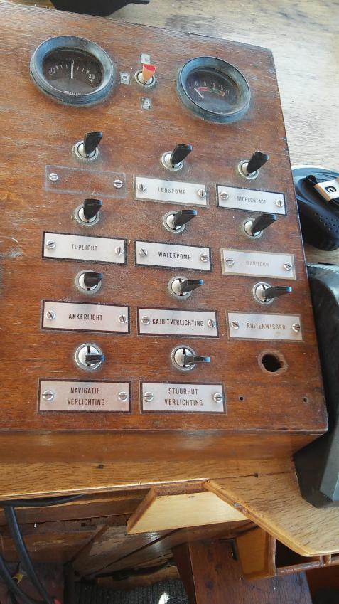

Mijn oorspronkelijke plan was om het zoveel mogelijk origineel te laten maar deze week kwam ik tot de ontdekking dat zelfs de schakelaars ZO verteerd zijn dat als je ze raakt ze afbreken (de behuizing) :( dussss....vervangen.
Nu was er op dit forum al eens voorgesteld om mijn losse schakelaars te vervangen door een schakelpaneel en dat gaat nu in het kader van de modernisering gebeuren.

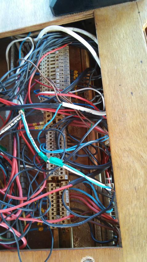

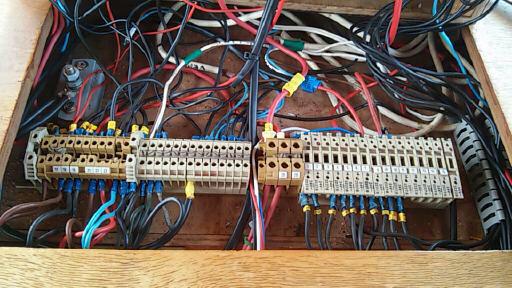

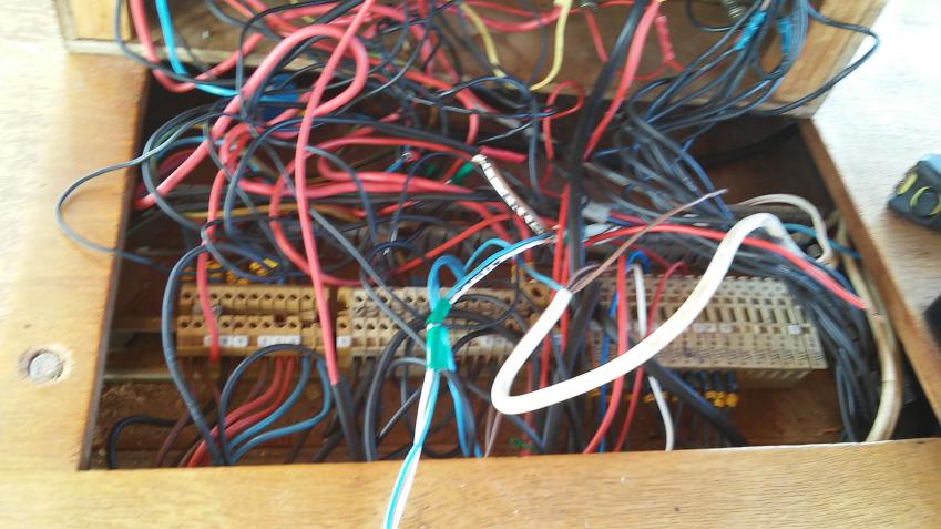

Als voorwerk van het vervangen ben ik bezig geweest om in het dashboard de "spaghetti" enigszins te ordenen zodat ik terug kan vinden wat waar aangesloten hoort te zijn.
Tevens een paar foto`s van wat er was en hoe het nu erbij ligt.
beetje rommelig
EERST maar zoeken wat is wat
de te vervangen schakelaars

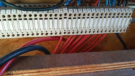

overal adereindhulsjes aan, te veel lengte er uit geknipt, veel nummering hersteld. geeft een beter en duidelijker overzicht
