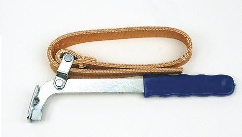

Dat is ongeveer de situatie als bij mijn motor met dat verschil dat er een 32 mm moer boven op de dop zit. Ik noem het maar zo omdat het een geheel is met de kunststofdop. Ik denk dat deze inderdaad te strak is aangetrokken bij de laatste beurt in Lemmer. Ik heb deze tekening ook in de beschrijving van de motor staan. Het stuk gereedschap op de foto heb ik ook maar die slipt door. Dus heb ik een 32 mm dop gekocht en ga het daarmee proberen. Volgens de tekening moet de dop links eruit gedraait worden. Had ik niet gezien.

Dit is een rotding. Een beetje olie op dat leer/stof en is dan zo glad als een aal.
Kunt hem beter hebben met een metalen klemband.

Sambeek,
Dan doe je denk ik iets verkeerd.
Ik gebruik exact dezelfde al bijna 20 jaar,en heb er geen problemen mee.
En ook daar zit olie op.
Zo eentje waar een stuk motorfietsketting aan zit,glijd ook over filter.
Ik doe hem net niet strak,en druk een deuk in de filter,en dan draait de filter er wel af.

Waterman volgens jouw doet Albert het verkeerd,maar volgens mij als bij jouw de kettingtang slipt doe je zeker iets verkeerd,want deze kan niet slippen bij goed gebruik.

Ik heb ook zoiets gehad, (iets anders van klem)rotding bleef maar slippen en die heb ik aan de kant gedaan.Waterman schreef:Sambeek,
