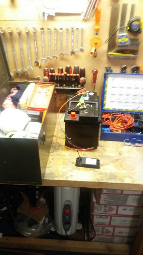

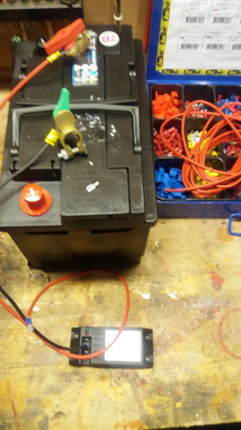

Hoi
Een foto verteld veel meer dus nu twee.
Ik ga na veel zoekwerk met een DC DC boost omvormer de Exide dual ep600 accu laden vanaf de auto dynamo.
De bedrading in de auto is 2.5mm2 en gezekerd met 15 Ampère.
In de caravan is die 6mm2 naar de omvormer en van de omvormer naar de caravan accu 4mm2
De DC DC omvormer komt in bij 12.8 Volt maar slaat bij 12 Volt af ik wil dus de weerstand van het geheel zo laag mogelijk houden.
Het maximaal opgenomen vermogen is 4.2 Ampère en de drie trap lading is 3.1 Ampère bij 14.4 Volt.
http://www.lifepo4you.nl/index.php?id_p ... &id_lang=7
Maar ondertussen wil ik ook de absorbsie koelkast laten werken via de autodynamo en die gebruikt bij 12 Volt 8.3 Ampère
Houd in dus nog wat over van de 15 Ampère zekering.
Verder is ook te zien op de foto de gereedschap kist gevuld met al het hopelijk niet noodzakelijke reparatie spul en gereedschap.
