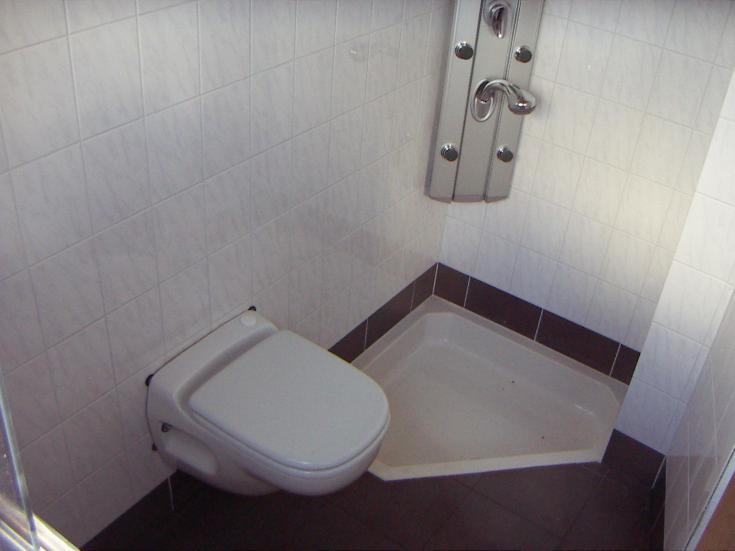

De vraag ging over een vetus hato toilet dus ik ging ervanuit dat dat wel over kwam.
Maar hier hangt hij nog helemaal schoon.
Gr Louis.
Gr Louis.

Inderdaad Louis de vraag ging over het toillet,ik zie op de foto dat de toillet bij jou de doorspoelknop op de pot zelf zit.
Bij de 24 volt uitvoering zit de druktoets appart en kan je kiezen uit verschillende spoelingen,zelfs droogspoelen.
