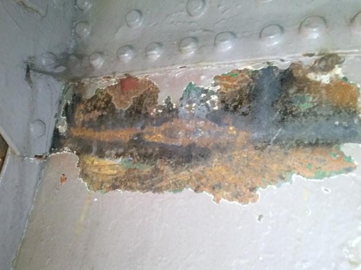

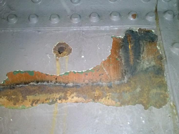

Goedenavond allen, ik ben vandaag begonnen met de "verbouwing" van het achteronder van de TADI, van EEN 120x200 bed dwarsscheeps naar twee 80x190 langsscheeps.
Toen ik een deel van de betimmering verwijderd had kwam ik een paar verrassingen tegen: plekken waar de verf weggebrand is door het laswerk aan het berghout wat buitenom is gelast :cry:
Dus nu gaat de hele betimmering helemaal eruit en wordt eerst de verfschade aan gepakt,(alsof ik nog geen werk had :evil: ), maar goed dan weet ik zeker dat het in orde is :) .
Hieronder een paar foto`s van wat ik aantrof:

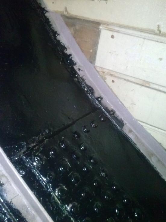

En ZO moet het worden:
Het zwart is geen teer maar roestwerende verf met Owatrol ( plekken eerst met Owatrol puur en dan met kleur) :D

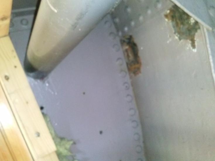

Als ik het goed zie op de derde foto ,dan is de boot gedubbeld
Dat gaatje bovenin zou ik vanaf de binnekant ook dicht lassen,het ziet er zo zo vreemd uit.

Als de holle ruimte erachter van het berghout is, dan kun je in plaats van het gaatje dicht te lassen er ook een lassok inlassen.
Je kunt er dan conserverings olie ingieten/ pompen en daarna afdoppen.
Zelf zou ik voor een lichtte kleur verf gaan, dan zie je naderhand iets eerder roestsporen als er wat gaat zweten of lekken op een nagel of huidplaat.

Goedenavond allen. @Rene het gaatje is gelast en de sporen zijn van het aangelaste U-profiel wat dienst doet als berghout, die zie ik door het hele schip :? en gedubbeld is ze alleen aan weerszijden van de kiel 15cm/ 6mm volgens vlakrapport.
Wel zitten er hier en daar een paar "plakplaatjes" van eerdere aanvaringen ofzo :P
Wat de gebruikte kleur betreft: dat zwart had ik nog uit een partijtje roestwerende verf wat ik al eens op een maritieme veiling had gekocht (zuunige zeeuw :wink: ) en als het goed is ga IK er in mijn tijd niks meer van zien achter de beschieting :) die ik er weer voor ga maken maar ik wil wel het idee hebben dat het goed behandeld is er achter.
