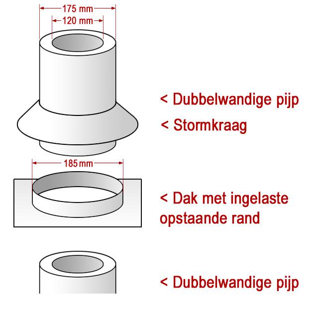

Dus als ik het goed begrijp dan is het 't beste als ik in het dak een gat van 18cm (de standaard maat voor 12cm dubbelwandig) maak en dan een opstaande rand daarin las waaromheen de buitenste wand van de dubbelwandige pijp geklemd wordt.
Of voldoet een dakplaat ook als ik die op het staal vastkit?

Nee, de dubbelwandige pijp heeft nog een kraag die over de dakdoorvoer valt. Op deze site heet die kraag een stormkraag.
Als je enkelwandig door je dek gaat verhit je het staal van je dek teveel. Ik zou de pijp binnen ook als dubbelwandige pijp uitvoeren. Dan voorkom je dat iemand die de pijp beetpakt zijn hand verbrandt, bijv. als een onverlaat je schuit laat schommelen terwijl de kachel brandt.

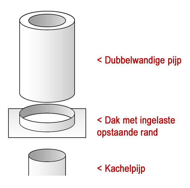

Re: Houtkachel rookkanaal maken
Bericht door Kapitein Henkie »
Dus meer zoals dit?

yep

Als Henk het zo doet als de tekening is het perfect
Binnen enkelwandig wordt bijna altijd gebruikt,je kan er wat om maken zoals Jack zegt,maar je gaat die pijp toch niet pakken je pakt de kachel toch ook niet
Heel belangrijk goed beugelen en brandbaar spul uit de buurt houden maar dat lijkt mij duidelijk
