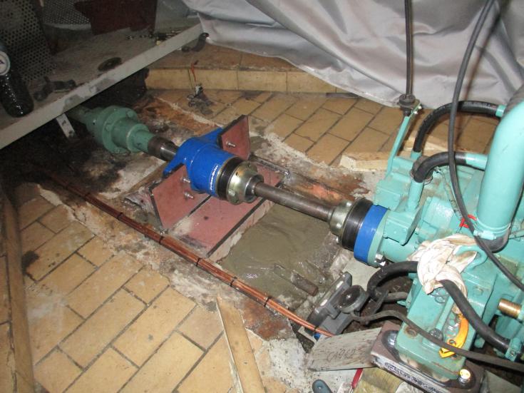

vorige week dinsdagmiddag ben ik met onze Wodan in Maasbracht gearriveerd. Gelijk kwamen de techneuten van St Antonius Houben even kijken wat en hoe om de bestelde Python drive P200T in te bouwen en de motor op rubbers te zetten..." ja er mag nog wel wat beton weg meneer !".
Dus ik de hele avond met de HILTI aan de gang en nog een 150 kg beton weg gehamerd.
Dan kwam er een mooie stevige oude fundatie te voorschijn (van de oude keerkoppeling ?), daar hebben de heren dan vanaf woensdagmorgen het nodige laswerk aan verricht om die Python op te bouwen. Ineens maar nieuwe brandstofleidingen gemaakt, de koelwaterleidingen aangepast, uitlaat voorzien van nieuwe trillingsdemper en de uitlaat opgehangen met 3 van die pendelpunt dingesen ...
Vrijdag 14u een geslaagde proefvaart en 's avonds al terug en route naar Hasselt !
Knap gewerkt en t scheelt echt een pak qua geluid, zowel binnen als buiten . Toen ik m startte dacht ik dat er iets mis was; ik hoorde maar niks, totdat ik op de toerenteller keek en zag dat ie toch echt wel draaide.
Tis nog niet echt 'il silencio' hoor. Volgende stap gaat het aanpakken van schroef en roerblad zijn, dat zijn nu de grote lawaaimakers van op t achterdek te horen denk ik.. maar je kan nu toch al een gewoon gesprek voeren op t achterdek onder t varen, voorheen was t echt roepen geblazen. Nu merk je ook als t luik van de machinekamer in t achterdek open staat of niet, voorheen was dat juist t zelfde qua geluid, zo een trilplaat was dat grote achterdek...We geraken er wel .
Binnen is t een heel groot verschil. Nu hoorde ik een deur piepen en de borden rammelen in de kast. Dat zullen ze van tevoren ook wel hebben gedaan maar dat hoorde je toen niet owv het algehele kabaal .

Zo'n tussenas is altijd makkelijk als je aan de keerkoppeling moet werken Dirk
