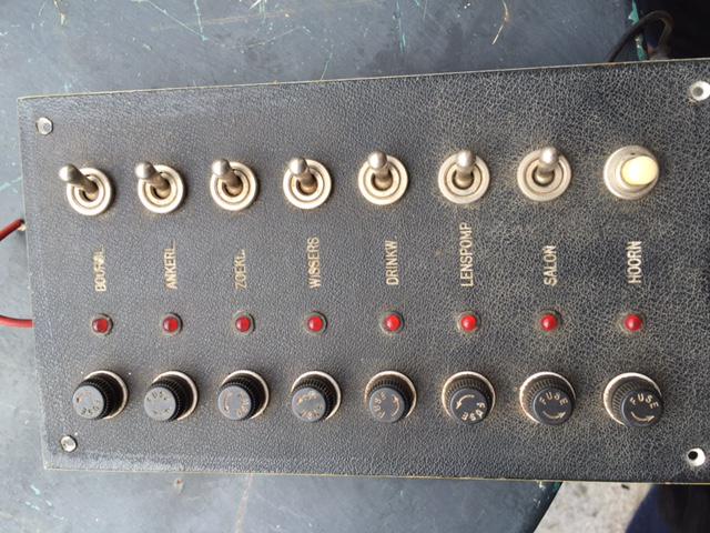

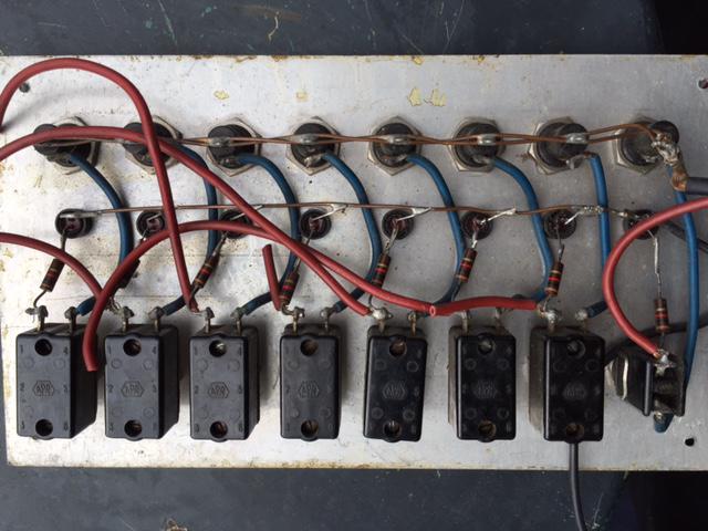

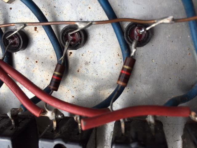

Eindelijk begonnen krakkemikkig dashboordpaneel te vervangen. Mijn boordnet is 24 volt maar ik wil een schakelpaneel gebruiken dat ik op marktplaats heb gekocht. Dat was voor 12 volt en bestaat uit een set schakelaars, ledjes en zekeringen. Tussen de schakelaar en de ledjes zitten weerstanden (kleurcode oranje, zwart, rood, goud). Ik heb er totaal geen verstand van maar denk dat ik de weerstanden moet aanpassen en misschien ook de zekeringen. De zekeringen variëren van 2 A, 5A, !0A en F10/250E. Of zouden de ledjes geschikt zijn voor 12v-30v ?

oranje zwart rood zou 3 k ohm betekenen, maar die waarde komt niet voor in de normale standaardreeks.
Als ik het plaatje zie is het eerder bruin zwart rood. Dat is 1 k ohm en is een gebruikelijke waarde voor een voorschakelweerstand voor LED's bij 12 V.
Voor 24 V moet de voorschakelweerstand om ongeveer dezelfde stroom door de LED te laten lopen verdubbeld worden in waarde.
Je komt dan uit op 1,8 k ohm (bruin grijs rood) of 2,2 k ohm (rood rood rood).
