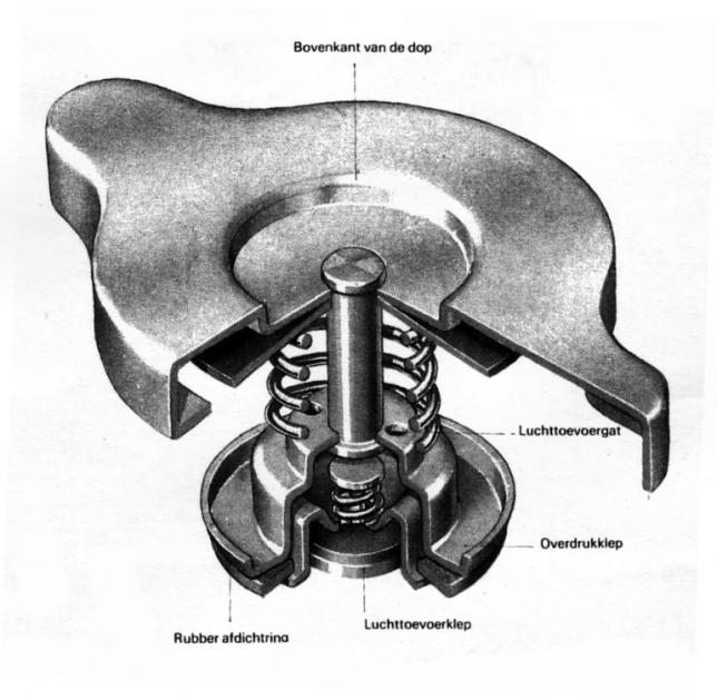

Re: overloop koelvloeistof
Hoi Menno,
In de radiatordop zit een veer belaste overstortklep meestal 0.5 Bar zodat daarmee het kookpunt van de vloeistof verhoogd word.
Denk even aan de luchtdruk op zee of bergniveau.
Ook zit er een klepje de andere kant op zodat bij krimp er weer lucht naar binnen kan stromen.
als t goed is zit dat overloopslangetje tussen de bovenkant van de sluitdop en de overdrukklep helemaal aan de onderkant van Wims plaatje.
Dan blijft het systeem op druk dot het moment dat de 'overdruk' wordt bereikt en de overtollige vloeistof via de klep en het slangetje overloopt .
Hoi Menno,Marie Christina schreef: Ook heb ik wel eens, na lekkerij of vervangen van KVS, tijdens het draaien van de motor de dop van het tankje gedraaid om te kijken of het niveau goed bleef.
Dan gebeurt er niets.
Er wordt niks kouder of warmer, er spuit geen KVS om mijn oren.
Niets.
Als er druk op zou staan zou het dopje me tegen de kaak moeten schieten toch?
Jouw expansie/overstort/voorraad tankje zit dus na de overstortklep en staat dus alleen onder atmosferische druk.
Dit zou je kunnen controleren of er een radiatordop op het tankje zit of een gewoon dopje met een gaatje.
Niets.
Als er druk op zou staan zou het dopje me tegen de kaak moeten schieten toch?[/quote]
Ik heb wel die dop wel tegen mijn bakkus gehadmet een partij heet water en stoom met een warmloper doe voorzichtig en druk
Die dop eerst in voor je hem los draaid of laat de boel eerst afkoelen als het tankje heet is. Het is bij mij goed afgelopen omdat ik overboord ben gegaan inkoelwater maar mijn bakkus was wel drie weken zwart!!!
Niets.

toen vorig jaar mijn temperatuur alarm begon te piepen zachtjes, heb ik heb direct stationair gezet, en het luik open getrokken.
Er was toen veel kvs uitgegooid (door een luchtbel bleek later die niet meer terug gekomen is)
Ook ik heb toen de dop (voorzichtig) los gehaald met draaiende motor omdat ik dacht dat die leeg zou zijn.
Nivo was vol.... , geen gesis van druk, en geen spuiterij o.i.d.
Dat hoef ik bij m'n auto niet te flikken denk ik, dan hoor je duidelijk sissen, en wellicht spuit het er ook uit.
