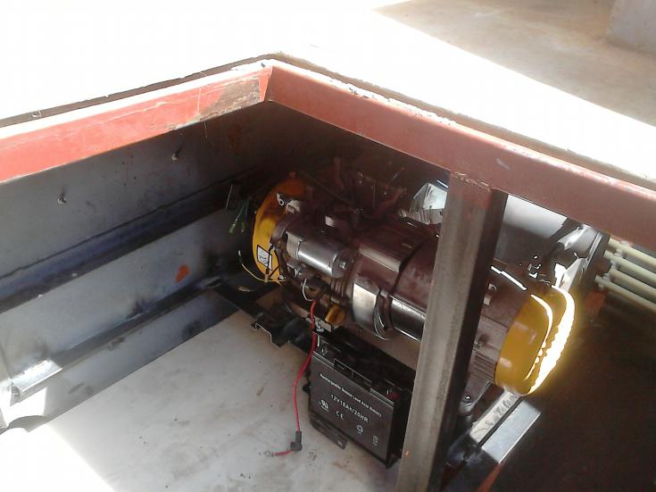

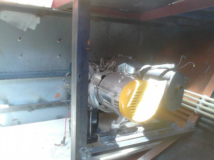

Ik heb een benzineaggregaat (6,8 kva) op de boot, waat ik mee las en andere zware klussen mee doe.
Nu hebben we deze zo goed als ingebouwd in het ruim van de openkuip.
Er zit een waterdicht schot tussen de kuip en de machinekamer, geen luchtjes in de boot dus.
Voor de veiligheid wil ik een ventilatiesysteem maken van 24volt.
Ik dacht zelf aan een ventilator voor het inzuigen van verse lucht en een ventilator voor het afvoeren van warme lucht cq dampen.
Iedere ventilator geplaatst bij een schelp aan de zijkant van de boot.
Ik ben heel benieuwd naar jullie ervaringen over deze materie en hoor graag jullie oplossingen.

1 ventilator is voldoende, wat je aan lucht afzuigt moet linksom of rechtsom toegevoerd worden. Voor de rest zal een ventilator alleen effectief zijn als het aggregaat stil staat, de opbrengst van een ventilator valt in het niet bij het luchtverbruik van het aggregaat. Voor- en naventileren met een vonkvrije ventilator schijnt het advies te zijn.
Re: Ventilatiesysteem voor aggregaat in ruim open kuip.
Ik denk dat de uitlaat naar buiten maken veel belangrijker is.
Hij heeft voor de verbranding wel heel veel lucht nodig,wat hij denk ik zelf wel aanzuigt want hij is neem ik aan luchtgekoelt.
Af zuigen van lucht is dan tegenstrijdig hij heeft immers veel lucht nodig
Ik zou alleen veel lucht inblazen,zolang hij brand heb je dat wel nodig,en zodra hij afslaat krijg je vanzelf overdruk,deze moet alleen wel ergens wegkunnen
Succes Gr René ( ex De Stoere)
Aan boord van zeeschepen staat een fan altijd lucht IN een ruimte te blazen.
Zo creëer je overdruk.
Gevolg: verse lucht rondom de aggregaat en al het vuil wordt vanzelf naar buiten geblazen..
