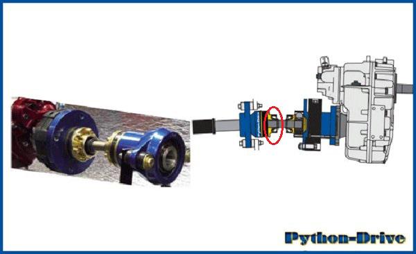

Stevedem,
De hoezen die bij een Python worden gebruikt, worden bij een paar auto's gebruikt aan de binnenzijde van de aandrijfas (bakzijde dus), helaas zijn de assen van een auto niet zo dik als bij de Python, (resp. 22 mm t.o.v. 29 mm) ik heb even een cirkeltje gezet in bovenstaand plaatje,
Vanochtend een mail ontvangen van Dintra, deze levert de ashoesset voor €49,= per 2 stuks, een heel verschil met €72.60 voor 1 ashoes bij de eerste aanbieder.
René

Re: Python aandrijfashoes
ah ok, duidelijk.
Ik dacht echt dat je zo'n grote erop had zitten.
Leek me al niet kloppen, maar inderdaad, op de door jou aangewezen plek heb ik ook een rubbertje zitten.
