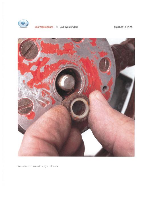

Ik wil mijn stuurwiel vervangen.
Echter zoals op de afbeelding te zien is, past de moer niet meer in het gat.
Heeft iemand een serieus idee hoe dit te bewerkstelligen.
Dus niet zo flauw met, gewoon opboren. Daar heb ik niets aan.
Bij voorbaat dank voor de adviezen.

stukje pijp oplassen,en de moer rond slijpen?

Anders zoals geopperd een bus, liefst hoe noem je dat? Konisch, met inwendig schroefdraad, niet te lang, zodat je daar weer een bout in kan draaien om te borgen.
Zit je stuur niet ver genoeg naar achteren? , zou ik m toch wat uitruimen.

misschien een HELE domme opmerking maar zit het roer niet achterstevoren op de as?
Op de foto LIJKT het of de conus van het roer met de grootste kant naar buiten zit, en een moer die in het gat past doet niet wat hij moet doen nl BORGEN.
Als je hem omdraaid denk ik dat hij verder op de as past en je met de moer en een (veer-)ring kunt borgen.
Is de as recht of de conus verkeerd komt TOCH het ruimen/opboren-verhaal in beeld, helaas

op de bronzen afdek plaat een bronzen stuk rond solderen daarin een schroefdraad en dat aan draaien tegen het stuurwiel.

zoiets maken als waar je een slijpschijf op slijptol vast zet. (weet niet hoe je dat noemt)
Een grote stevige ring op de moer lassen. (de ring zo groot dat ruimschoots over het gat afdekt.
De moer afdraaien/slijpen dat ie in het gat past. Tevens waarschijnlijk een aantal vul ringen
om as in gat plaatsen (c.q. langere moer zoals een verlengmoer) de ring die je erop hebt gelast
voorzien van twee gaten waar je met een sleutel (zoals bij een slijptol) de boel aandraait.
Daarmee krijg je wel een iets verdikking op hart stuurwiel. (dikte van ring)
Misschien een idee? :roll: :wink:

Er zit/zat of heeft gezeten een bronzen cq messing af dek dop op het stuurwiel kijk naar de schroefgaatjes aan de buiten kant.
Daar toch een verlengde bronzen stuk rond met ingaande schroefdraad solderen lijkt mij het mooiste

De 3D verleng moer rond slijpen of afdraaien tot het overgebleven zeskantige gedeelte het wiel kan aantrekken.
Dan de overgebleven zeskant aftekenen tot er een ringsleutel nog redelijk oppast.
De overgebleven lengte ook afkorten zodat de afdekkap er nog oppast.

Je kunt Inderdaad een klemplaatje gebruiken van een haakse slijper, deze heb je ook in een "diepere" uitvoering.
Deze wordt gebruikt bij schuurschijven. Mogelijk hoef je dan niets aan te passen.
Je bent wel afhankelijk van de draad, standaard zijn deze m14.
Je kunt hem dan direct vastzetten met bijbehorende sleutel.

Bedankt voor alle goede adviezen.
- het stuur zit echt wel goed. Er komt nog een kap over heen.
- het is het nieuwe stuur. Het oude stuur had een grotere uitsparing waardoor de moer makkelijker paste.
- ik vond de opmerking over een taps toelopende moer erg handig. Ik denk dat ik in de doe-het-zelf zaken ga zoeken om zoiets te vinden.

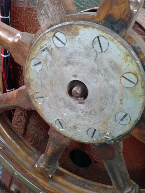

hoi Blue Lady, ik heb nog even bij mezelf aan boord gekeken(zie foto`s) en bij mij steekt de as er een moerdikte uit alleen is er een ronde "moer" ingedraaid en deze is met een spie geborgd wellicht heeft het bij jou roer ook zo gezeten??
zo je ziet heb ik roer zat dus geen belang bij het jouwe. :mrgreen:
