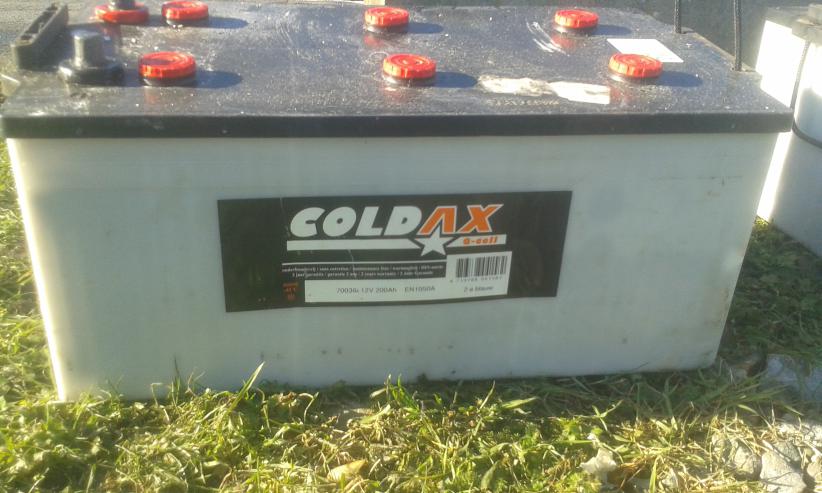

Na alle bekabeling van de motor te hebben vernieuwd wou ik even de proef op de som nemen en even de motor laten draaien op de startmotor.

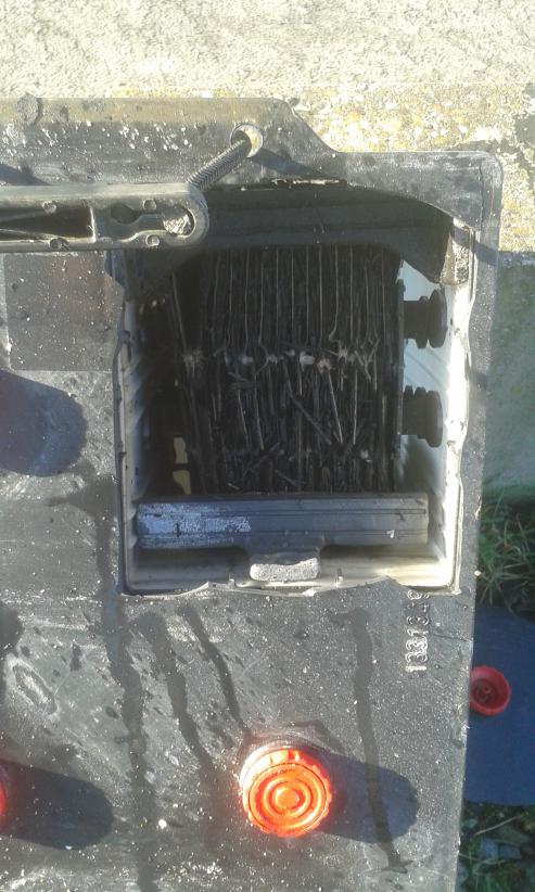

Na het voorgloeien dat perfect ging startte ik de motor. Bij het starten schoot de startmotor op het vliegwiel maar meer als tien tanden kon hij niet draaien. Batterijen nog eens nagemeten met de voltmeter: 26 volt en 1,2 ampere. Dan ben ik even naar mijn buurman gelopen om raad en hoeveel hij op zijn accu's had staan en dit was gelijkaardig met mijn accu's. Dan nog eens willen starten en dan gebeurde het, een immens luide knal. Piepende oren en het bovendeksel dat verderop lag. Alles geventileerd en op onderzoek uitgegaan.
De ontplofte accu was volledig droog aan de andere kant van de polen, de andere dopjes waren nog helemaal tot aan het goede niveau gevuld.
Ook de andere accu had hetzelfde probleem.
Vorige maand heb ik niveaus nog gecontroleerd en waar nodig bijgevuld met demi water. De accu's hebben in de tussentijd altijd aan een 8 ampere druppel lader gehangen.
Wat is er hier gebeurt? Ik heb 2 x 12 volt 200ah natte batterijen.
Zou ik een fout gemaakt kunnen hebben met de bekabeling?
Volgens de voorschriften van de motor zouden het 105ah batterijen zijn.
Welke batterij schaf ik hierna best aan?

kapotte cel in de batterij, bij grote belasting kan dat dan dus voorvallen, maar is eigenlijk redelijk zeldzaam.

De enige manier waarop een cel kan ontploffen is de aanwezigheid van knalgas en een vonk voor ontsteking.
Een defecte cel in combinatie met constante laadstroom kan het electrolyt (de vloeistof) doen verdampen en omzetten in knalgas.
Wanneer je dan in een slecht geventileerde ruimte gaat starten en ergens komt een vonkje vrij van schakelaar of startmotor of zo dan is het feest.
Dan de opmerking dat de startmotor niet meer dan 10 tandjes draait voor de spanning in elkaar zakt. Ook met een defecte cel kan de spanning netjes 26 volt zijn. Maar het leveren van amperes voor het starten is wat anders. Ik wed dat je bij de start met een multimeter aan de polen een enorme daling in spanning had kunnen meten, er kan maar weinig overblijven. Hij heeft dan dus wel spanning maar geen vermogen.
