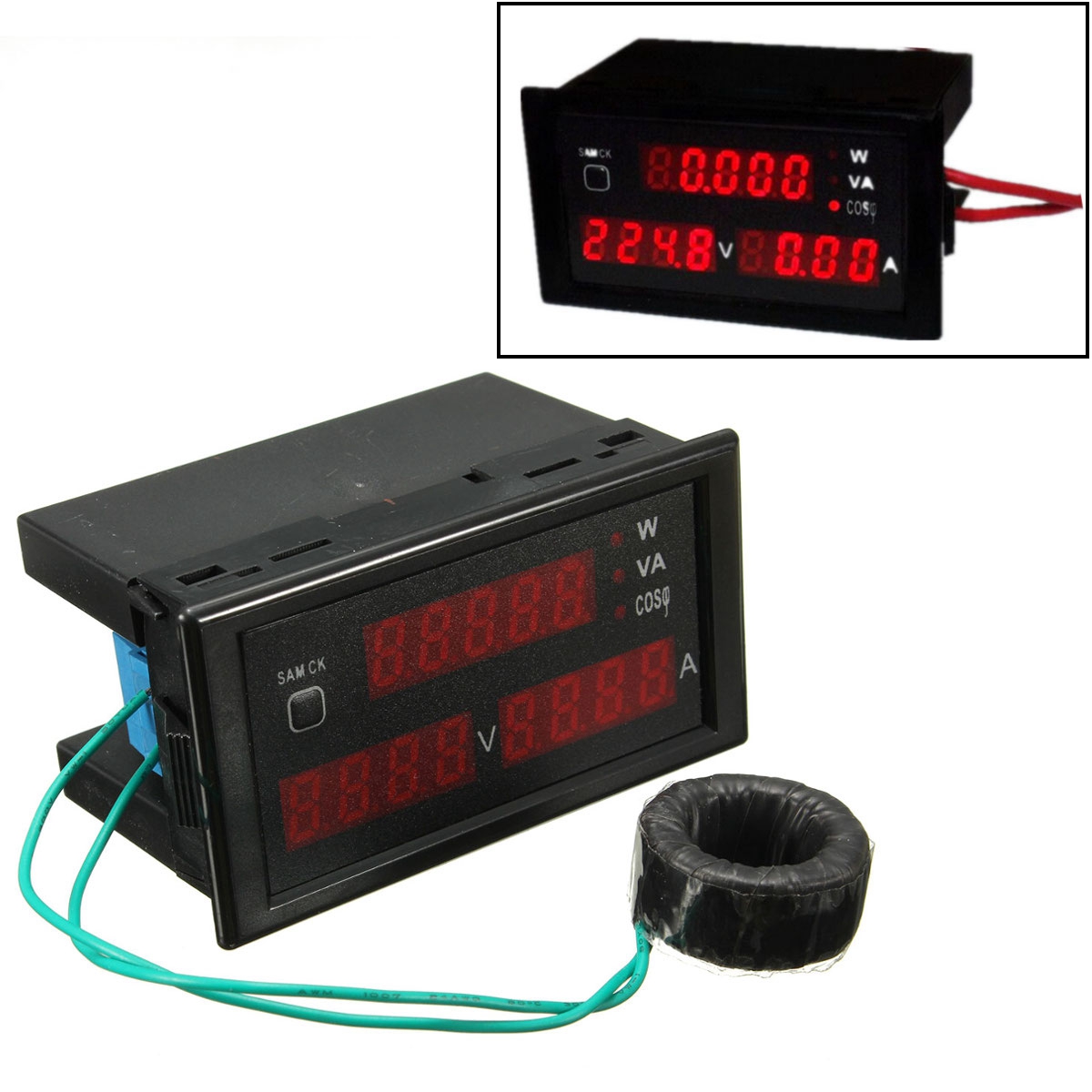

Als je geen bezwaar hebt tegen chinameuk kan het nog best wel goedkoop gefixt worden
met dit ebay geval, Doet ook Cos phi en VA

dat ziet er wel heel mooi metertje uit !
ik lees echter in het datasheet ; "Dual measurement of AC voltage, AC current with AC current transformer (It can't be used for measuring the AC power converted from a DC power with an inverter)", dus de stroom die door de omvormer gemaakt wordt kan ie blijkbaar niet lezen ... jammer!

Daar ga ik wel van uit. Zo'n draaispoelmeter hoeft alleen een wijzertje te verplaatsen van 1 gram of minder. Bij moderne electronika zijn het de ledjes die het meeste verbruiken, een paar mA. Dat gezegd hebbende, de meter van de Ebay link zou wel eens 4 mA per segment kunnen verbruiken. Opgeteld op de stand van de foto zou het wel eens 0,5A kunnen trekken. Misschien dan toch beter iets met een LCD en 1 ledje voor de achtergrondverlichting.
