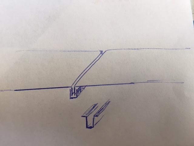

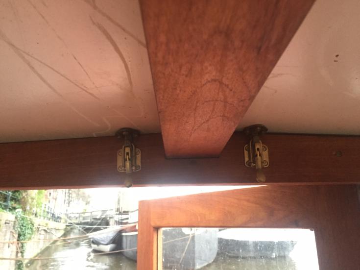

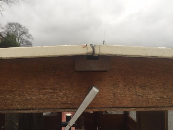

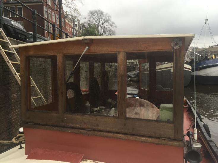

De stuurhut van mijn Amsterdammertje is afbreekbaar, het dak bestaat uit twee delen (in de lengte richting) van 2.46 x 89 cm. In het midden loopt een u-vormige balk van deur naar voorruit. De platte dakdelen hebben aan de onderkant een vierkant latje rondom en de holte van de u is zo groot dat die twee dakranden daar precies naast elkaar in vallen. Het dak loopt de zijkanten en naar achteren iets af, dus water dat toch nog door de nauwe spleet in de holte van de u-balk zou komen, loopt achter uit de balk. Het dak steekt aan alle kanten ongeveer 10 cm over, de balk dus ook. Dit systeem werkt goed, geen lekkage van het dak. Als ik de stuurhut afbreek zit ik dus met twee dakdelen die me eigenlijk iets te groot zijn. Ik breek de stuurhut meestal in m'n eentje af en als het waait zijn die grote stukken wel eens lastig te hanteren, bovendien is de enige plek waar ik ze kwijt kan het dak van de kajuit en daar liggen ze niet echt mooi. Ik loop dus al een tijd met het plan rond de beide delen door te zagen, ik heb dan 4 stukken van +/- 150 x 89, makkelijker te hanteren en die kan ik dan ook aan beide kanten tegen de zijkant van de stuurhut in het gangboord kwijt. Nu zit ik al een tijd te broeden op een manier om de nieuwe spleet tussen de dakdelen op te vangen en waterdicht te krijgen. Het liefst zo 'klein' mogelijk, dwz niet ook een houten u-balk omdat die de sta-hoogte, vooral aan de zijkant, te veel verminderd. Ik kan nu net staan maar een 'dikke' balk zou net te veel van de hoogte afsnoepen. Zelf zit ik te denken aan een metalen u-profiel waarin de (nog te bevestigen) latjes van de nieuwe dakrand vallen. Ik zou dan in de u-balk aan beide kanten in de opstaande rand een opening moeten maken waar dat profiel precies in past, en in de bovenkant van de raamkozijnen ook. Omdat de u-balk hoger ligt dan de raamkozijnen is er vanzelf afschot maar ik vraag me af hoe het gaat bij de plek waar de profieltjes in de u-balk liggen bij harde regen + wind.
Kent iemand zo'n constructie of zijn er andere/betere oplossingen?

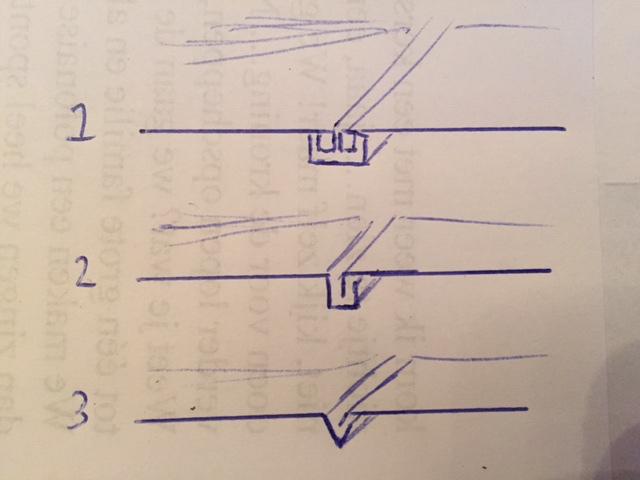

Bedankt voor alle reacties. Ik wil het liefst het bestaande dak gebruiken, daar zitten ook de bevestiging voor de daktrekkers aan dus dat scheelt een hoop werk. Het dak is gemaakt van garantieplaat en wordt niet belopen, de u-balk van voor naar achteren is heel stevig, ik denk dat twee inkepingen wel kunnen, desnoods kan ik hem in het midden versterken. Op het schetsje staan 3 mogelijkheden. 1) is met dezelfde latjes als nu aan de zijkant en een metalen u-profiel zoals ik in het begin noemde. Maar mogelijkheid 2 lijkt me ook niet slecht, dat is met een metalen profiel aan 1 dakhelft en een hoeklijn die daar precies invalt aan de andere helft. Het geheel kan dan een stukje smaller zijn dan in oplossing 1 en eventueel kan ik nog een rubberstrip als (extra) afdichting tegen de hoeklijn plakken. Tot slot nog oplossing 3 die een v-vorm uitvoering van 2 is, en van kunstof. 2 en 3 hebben een kleinere opening in de middenbalk nodig en tasten de sterkte dus ook minder aan. Ik ben er nog niet uit, wie weet wordt het nog weer anders. Groet, Eduard.

Ik vind 2 de mooiste/elegantste oplossing. Een nadeel: Als de goot aan de voorste delen vast zit kan je lastig alleen de voorste delen verwijderen, bijv. op een warme dag als je niet helemaal wilt afbreken. Dan is oplossing 1 de mooiste, dan kan je eender welk dakdeel verwijderen als daar behoefte aan is.

Karel, dat is een goeie, ik zal als ik uiteindelijk voor 2 kies, zorgen dat het achterste dakdeel de goot heeft, het voorste deel haal ik er, als het maar om 1 deel gaat, waarschijnlijk eerder af dan het het achterste. Ik zou natuurlijk optie 1 ook in metaal of kunststof kunnen uitvoeren en dan een metalen u-profieltje waar beide dakhelft hoeklijnen invallen, dan is een rankere oplossing dan in hout mogelijk en kan ik willekeurig welk dakdeel verwijderen en is de inkeping in de middenbalk ook weer smaller. Eventueel het gootje nog als op de tekening voor extra stevigheid en stabiliteit.

Of inderdaad de secu-strip met als groot voordeel dat ik geen apart gootje heb. Eens kijken bij de bouwmarkt hoe groot die dingen zijn, ik ben bang dat die misschien te diep worden en dat ik mijn hoofd er tegen ga stoten.
Re: Stuurhutdak vierendelen
Of de hele handel ondersteboven keren. Denk aan dakpannen, hoe die over elkaar vallen. Dus optie 2 of 3, maar dan een bolling over een opstaand randje van het andere dakdeel heen. Voordeel: er kan zich in het gootje geen vuil of mosgroei ophopen die de afwatering belemmert. 2e voordeel: geen verminderde stahoogte onder het dak. Dan moet je alleen wel aan de kopse kant in het midden het (ondersteboven) gootje afblinden zodat er daar geen water onder het dak kan kruipen.
