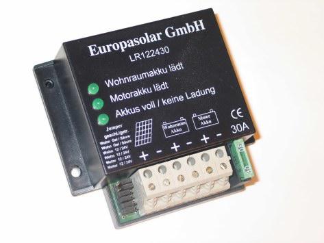

Lang getwijfeld maar de 10 jaar oude ingebouwde PWM regelaar ga ik alleen nog gebruiken voor de start/boegschroef set te laden. De Huishoud set daar heb ik net een Victron MPPT 75/15 voor aangeschaft. Waarvan ik nu weet dat deze ook voor GEL accu's is in te stellen.

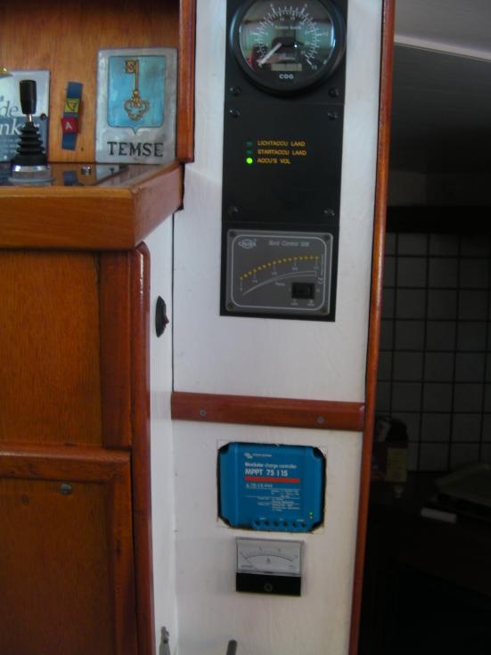

Vandaag een plaatsje gevonden voor de MPPT regelaar, toch nog een paar keer met Aquanaut gePB't ik vind de laadspanning van 28.8 Volt aan de bovengrens voor mijn GEL accu's en die zijn niet voor de poes wat de aanschaf waarde betreft.
Enfin er zit een ingebouwde temp. sensor in dus daar moet ik maar op vertrouwen.
De bestaande PWM regelaar blijft ook behouden die laad de start/BB accu's bij, nog nooit gezien dat die functie in werking was maar alla.
Morgen een paar kiekjes maken en plaatsen.
GR Wim

Zo afgelopen zondag en vanmorgen de boel aangesloten en de rommel opgeruimd.
De PWM regelaar daarvoor moet een ander afdekplaatje komen want de tekst is nu verkeerd.
Voor de MPPT regelaar heb ik net een maatschets gemaakt.
