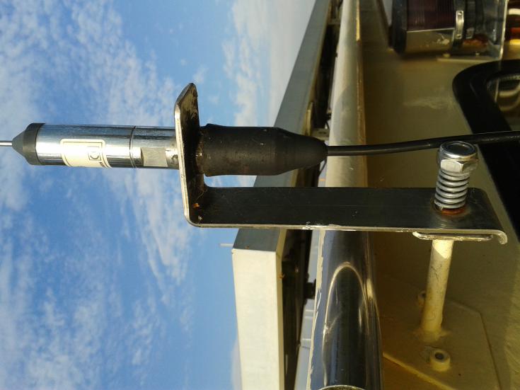

Foto geknipt met een GSM dus de boot ligt echt niet op zijn kant.
Zo'n 25 jaar geleden geknutseld.
De antenne zwenkt zo makkelijk om en zo is de kruiphoogte 245cm.
Met de komst van de 2de marifoon twijfel ik om er nog een te maken aan de stuurboord zijde.

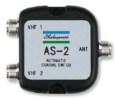

Bestaat er een goede antenne spitter voor de marifoons?

Als ze in de zeevaart ergens tuk op zijn is het wel kostenbesparing.
En dit apparaatje zou dat kunnen zijn.
Ik heb ze echter nooit gezien.
Altijd elke VHF zijn eigen antenne.
Het zou natuurlijk kunnen dat men nooit geweten heeft van zo'n ding.
Maar dat waag ik te betwijfelen.
Blijft over dat zo'n dingetje wellicht to good to be true is.
Of andere nadelen heeft. (Vermogenverlies? )
En iets zegt me dat dat zo is.
IK kan het niet "wetenschappelijk" onderbouwen, waarom, maar persoonlijk ging ik voor ieder zijn eigen antenne.

Dat is een automagische schakelaar, geen splitter.
zelf ben ik van mening dat 2 antennes beter is. splitters zijn nooit electrisch ideaal. je zit wel met 2 zenders op 1 antenne.
En je brengt een extra storingsfactor in het spel.

De huidige antenne was volgens mij €80 bij Atis Brand.
De auto switch kost €109 incl maar ex tante post.
Ik ga er morgen is een 06je aan wagen bij Atis Brand en bij Richard van VRM marine.

Je krijgt dan wel een soort dual-watch situatie. Als je met de ene marifoon aan het zenden bent (schip-schip) en je wordt op een andere opgeroepen 'IJtunnel 2, sector Maasbruggen', dan mis je je oproep wel.
Bovendien zorgt zo'n ding weer voor extra complexiteit bij het oplossen van storingen. Als iedere marifoon zijn eigen antenne heeft, en je kan iemand met de ene wel en met de andere niet bereiken, dan weet je ten eerste dat er iets is met de ene marifoon, en kan je daarnaast nog wel gewoon doorvaren omdat je een backup hebt.

Hoi Karel,
Daar zeg je inderdaad wat.
Ik zal ook eens informeren wat de minimale afstand van twee antennes mag zijn.
En in het kader van de stelling van de maand oktober moet ik Gineke met alle egards behandelen.
Want twee antennes en een mast laten zakken voor elke lage brug kan mij zomaar de boot kosten nietwaar :shock:

Dual watch is ook in de pleziervaart niet toegestaan.

sailor wim schreef: En in het kader van de stelling van de maand oktober moet ik Gineke met alle egards behandelen.
Je kan ook een antenne in de mast plaatsen. Da's dan 2 vliegen in 1 klap voor Gineke, geen toename van de werkzaamheden.
Je kan ook de veer op je draai-as vervangen door een gewicht onderdaan. Dan maak je van de antenne een soort duikelaartje en gaat-ie bij een te lage brug vanzelf naar beneden.

KarelE schreef: Je kan ook een antenne in de mast plaatsen.
Ja Karel dat kan ook nog een draad bijtrekken maar zal wel moeilijk worden denk ik.
Want er loopt in het plafond een 5/8 flexibele buis waar al het een en ander in zit.

Ik kan me herinneren dat antennes zover mogelijk van elkaar geplaatst moeten worden met een minimale afstand van en meter voor VHF.
Samenloop van signaal kabels en electra kabels in dezelfde buis zorgt voor kwaliteitsverlies op het signaal. Weet niet of dat ook voor de coax kabel van de antenne geldt.

ik ben er geen voorstander van .
je zou eens je licht hierover kunnen op steken bij het agent schap telecom in Groningen, volgens mij krijg je dan te horen Absolut niet doen.
heb het eens nagevraagd over wifi en radio en marifoon op deze wijze ,door hun advies alles separaat gemaakt .
in de binnen en Rijnvaart mag het zeker niet omdat zoals eerder gezegd je niet kan uitluisteren en zenden te gelijk .
dus 2 separate marifoons .

Schakelaar word afgeraden.
De minimale afstand tussen de antennes is 125cm. dat is dan een halve golf begrijp ik.
Er komt een gelijke antenne steun aan de andere kant van de stuurhut.
