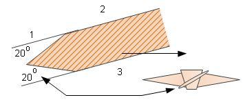

Wij doen het op het werk net anders (Scheepswerf Damen). Wij laten er ook een "anti zing hoek" aan slijpen.
Deze "anti zing hoek" betreft de volledige achterste rand van het propellerblad vanaf de naaf naar de tip wordt geslepen tot een hoek op beide zijden. De hoek moet ten minste 20º zijn. De waarde van 20° is een aanbeveling. Bij de daadwerkelijke uitvoering van het slijpen wordt vertrouwd op de professionaliteit van de schroeffabrikant.
1= De te slijpen hoek
2= Zuigkant van de schroef
3= Perskant van de schroef
Belangrijk is dat je de te slijpen rand geen ronding of bolling geeft, de rand moet scherp zijn.
