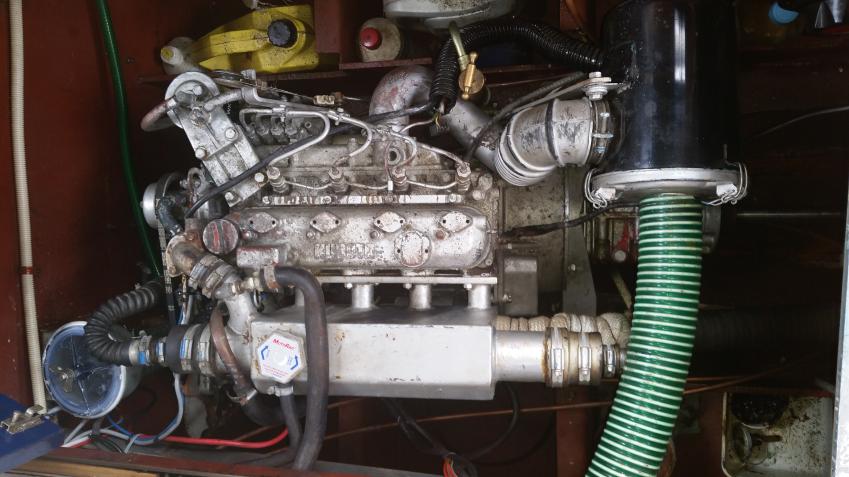

Als ik de motor bekijk welke sailer wim aangeeft lijkt het mij dat de kubota aangepast voor nautisch gebruik, klopt dat?

Het ziet er wel naar uit dat de motor later gemariniseerd is.
De geribbelde Tubano slang kan zo scheuren op een ribbel , daarom is het verstandig deze te vervangen voor een ander soort slang.
PS. Tubano slang is bij veel verzekeringen verboden,

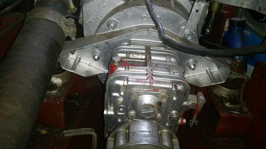

Op dit moment is dit de enige foto die ik heb.
Goed punt van de slang, die is binnenkort ook aan de beurt.

Die foto van de koppeling is bruikbaar als aanvullende info, maar dat net-niet leesbare merkteken zou meer helpen. Ook zal er wel ergens een typeplaatje terug te vinden zijn.
