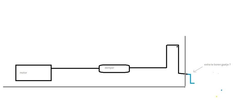

Re: Droge uitlaat onder water laten eindigen
in de spiegel komt ene stukje pijp naar buiten,
dat is de uitlaat.
Daaroverheen klem ik een knie stuk, waar een stukje pijp op zit, en nog een kniestuk _|~
deze zit met 2 imbusbouten geklemt vast aan het uitlaatpijpje
Daar zit dus een kleine opening tussen.
zo'n kniestuk dus :
Die opening, en een eventueel extra te boren gaatje daar zou de hevelwerking weg moeten nemen.... toch ?
Kleine illustratie gemaakt,
Zwart is de huidige uitlaat,
blauw is dan het pijpje met de 2 knietjes, (nu staat hij omhoog)
Ik kan er een extra gaatje in boren om hevelen tegen te gaan.
heb het nu ook getest door er iets water in te gooien, dat loopt er onder al uit via de spleetjes naast de imbusbout.
Ik zou niet op dat kleine openingetje en een evt extra geboord gaatje rekenen, als daar wat vuil opkomt, roest , whatever, dan is t al gedaan met beluchten.
En wat als je stilligt , motor uit en je zit met enkele zwaarwichtige personen op t achterdek waardoor die opening en dat gaatje in het water komt , dan zou je ook 100% zeker moeten zijn dat t niet gaat hevelen , best de uitlaat aan de binnenkant z'on 30 cm omhoog brengen, beluchter erop, dan ben je in elk geval zeker ...
Maar je had toch een soort zwanenhals aan de binnenkant dacht ik he ? Dient die niet tegen t hevelen dan ?
Maar om t even te proberen en te kijken wat t geluid doet kan t geen kwaad volgens mij ; je probeert het en als de motor stillligt draai je de S gelijk terug omhoog...
bennes benieuwd.
ah zie nu je tekening.
Dat gaatje en openingetje is van geen tel, je hebt een beveiliging tegen hevelen in die zwanenhals , toch ?
groetjes Dirk
Dat gaat vast niet hevelen, die uitlaat loopt ja fors boven de waterlijn uit. En er is geen aanzuigende in een uitlaat
