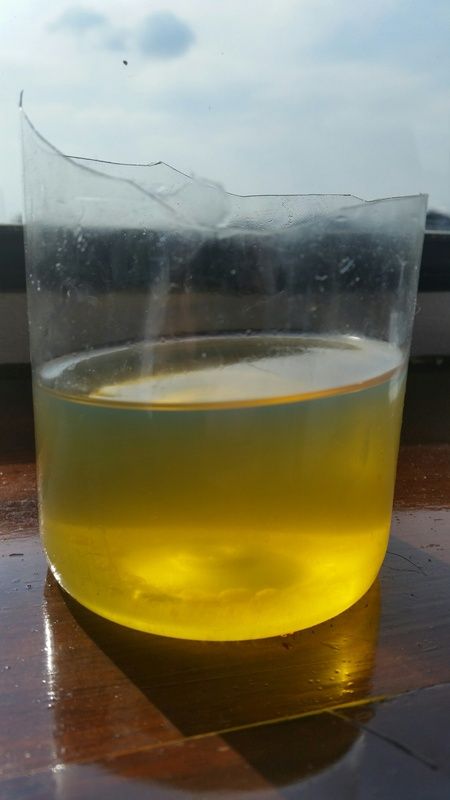

Gisteren ben ik bij de boot geweest om m'n nieuwe voorfilter/waterafscheider te plaatsen incl nieuw fijnfilter bij de motor, en nieuwe slangen.
Dit ivm het vuil cq lucht verhaal.
het fijnfilter bij de motor was niet noemenswaardig vervuilt, wel zat er wat klein vuil in de diesel die ik uit de pot tapte.
Deze is vorig seizoen ergens in augustus geplaatst.
Daarna tapte ik het voorfilter/waterafscheider af, en daar zat nogal wat troep in.
zie filmpje...
https://youtu.be/DmDC8rc9bnM
Nieuwe geplaatst incl opvoer/ontluchtingspomp, nieuwe slangen, en even 2 a 3x pompen.
Wat er toen in het glaasje kwam vond ik verdacht,
dus weer aftappen en bekijken.
Het was erg troebel, en na even te hebben laten staan zag je duidelijk al diverse waterdruppels en vuil onderin.
