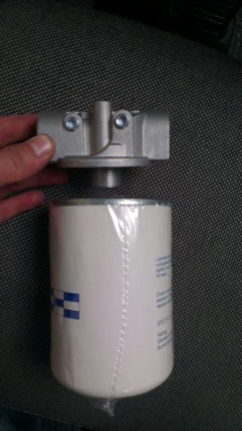

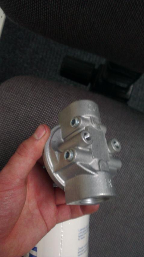

Re: Type smeerolie Lister JP
Hallo Juhroen,
Het gaat inderdaad ook maar om een paar liter, In de JP3 gaat volgens mij ongeveer 15 liter.
Okee, dus ook een oliefilter ertussen. Ik ben benieuwd hoe het uitpakt!
Bij mij op het werk hebben ze mooie dingen om een filter tussen een leiding te bouwen.
Met een geïntegreerde bypass, mocht het filter verstopt raken. (deze gaat open rond de 1,2/1,5 bar)
3/4 aansluitingen.
Deze gaan wij zelf gebruiken denk ik.
Ben jij het ook op zo'n manier van plan?
3/4 aansluitingen.
