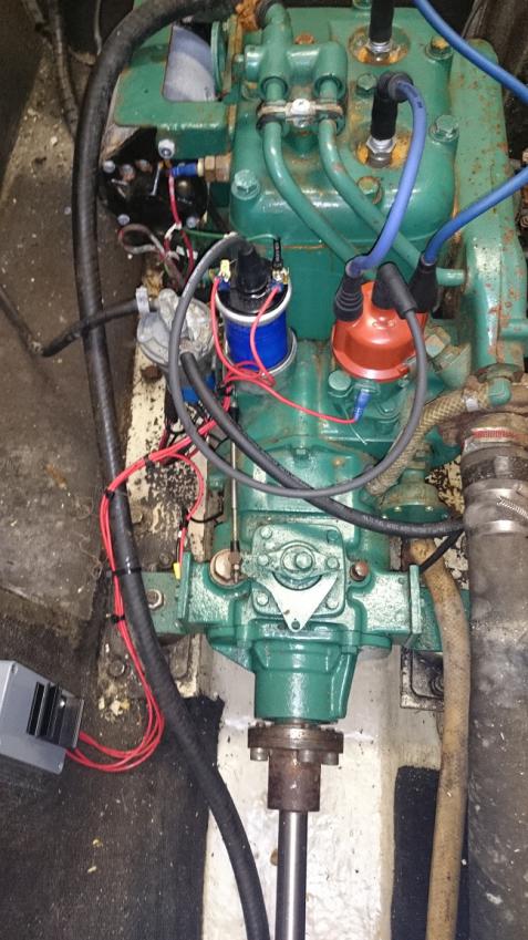

Beste Scheepspraeters,
Hierbij een vraag over de schroefas-smering, met name vet,- of water-gesmeerd.
Kom er niet uit…….Ik heb zowat heel het internet afgezocht maar kan niet vinden hoe je aan het binnen,- of buiten-gland kan zien voor welke soort smering (vet of water) deze geschikt zijn?
Er wordt geschreven dat de vet-gesmeerde glands doorgaans wat zwaarder zijn uitgevoerd.
Ik heb echter geen vergelijking tot mijn beschikking.
In mijn boot zit op het binnen-gland een koelwater aftakking vanaf de motor(net voordat het koelwater richting de uitaat wordt ingespoten). Dit heeft men gedaan door een kraan half/half te zetten. Dus half naar de uitlaat en half naar het binnen-gland. Een kennis van mij gaf aan dat dit geen goede oplossing is, omdat de uitlaat hierdoor niet meer kan worden droog geblazen na het varen. Er kan nu bij stilstaande motor water vanuit de uitlaat teruglopen naar de zuigers. Hij gaf aan dat dit nooit de bedoeling kan zijn en zal dit niet door de werf zo bedoeld zijn. Één van de vorige eigenaren zal dit zo gemaakt hebben de gebruikte slang lijkt ook nieuwer dan alle overige slangen. Er moet dus wat worden veranderd.
Het binnen-gland lekte, ook als de boot niet vaart. Het aandraaien van de pakkingdrukker helpt, alleen stopt het lekken pas op als de pakkingdrukker te strak staat. Ik kan de schroefas dan niet meer met de hand draaien. Ik zal dus het vetkoord gaan vervangen.
Ook wil ik dan de aftakking van het motorkoelwater naar het gland wegnemen. Lijkt me ook niet goed dat er koelwater van 70 graden het gland opwarmt.
Nu zal er een waterschep-doorvoer gemaakt moeten worden want deze is er niet. Bij voorkeur een (volvo)seal plaatsen, hiervoor moet de pakkingdrukker dan gedraaid worden en op maat van het seal worden afgedraaid op een draaibank (die ik niet heb). En al met al best veel werk. Wat ik er zeker voor over heb als het echt om een watergesmeerd gland gaat!
Omdat de boot de genoemde waterschep-doorvoer gewoon niet heeft lijkt het mij dat het hier om een vetgesmeerde gland gaat!
Mijns inziens (en ik ben een leek) heeft een vorige eigenaar simpelweg de vetnippel van het gland vervangen door een slangpilaar en er de koelwater-aftakking vanuit de motor op gezet. Of is dit een kromme gedachte……..
Als dat wel zo is lijkt me het terugplaatsen van een smeernippel of het plaatsen van een vetpers voldoende. Uiteraard wordt het vetkoord vernieuwd.

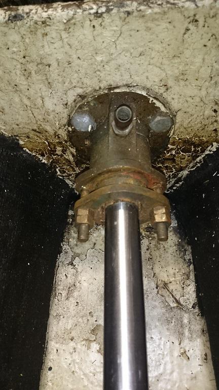

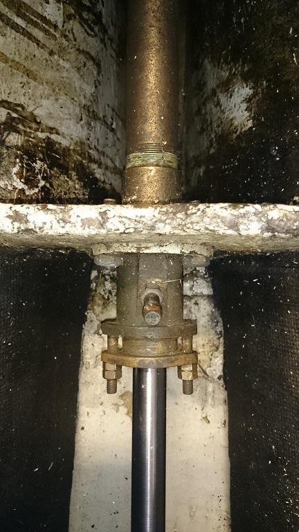

Kan u mij vertellen of dit een vetgesmeerd of een watergesmeerd gland is? laat u niet verleiden door de slangpilaar:

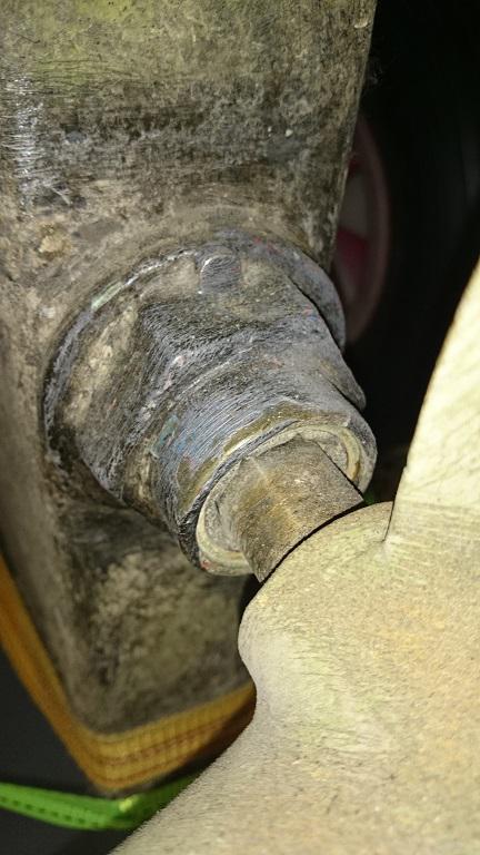

Buiten ziet het er zo uit:

Hoi Marcel,
Duidelijk een originele watergesmeerde schroefas.
Jou schip komt uit Scandinavië daar hebben zij voor hun meren strenge eisen, waaronder die schroefas.
Vervang het koord en vet het goed in bij montage.

Het buitenlager is duidelijk een watergesmeerd lager je kan de rubber kussentjes goed zien
Ga gewoon door met water smeren daar is het voor gemaakt ,wat het rubberlager betreft dat moet water gesmeerd worden anders moet je die vervangen voor brons!

Het gaat hier om een benzine motortje, Volvo Penta / Marna MB10a, daar zit een carterontluchting op via een slang naar een olie/water-scheider.
Ikzelf ben gewend dat carterontluchting via het luchtfilter gaan. Luchtfilter en ontluchting (waar nu de slang op zit) zitten wel bij elkaar.
Op de foto is de scheider te zien, het zwarte kastje rechts naast de rode morse kabel, en boven de CV kraan (die ook wordt vervangen).
Van boven zit een gat in de scheider waar ik wat vocht zie (water en olie). De slang welke naar achter loopt komt uit op een beluchter op de kont van de boot.
Alleen stinkt de scheider met dat gat nogal, en daar zou ik vanaf willen. Is deze scheider nodig of bestaan hier andere scheiders (afgesloten) voor?

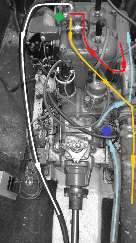

Hierbij de foto’s, waarna ik onderaan de verklaring van de kleuren zal geven:
Kleurenfoto:
En de ingekleurde foto:
Lichtblauw is het buitenwater vanaf de wierpot.
De blauwe stip is de koelwaterpomp. Na de pomp (lichtblauw) gaat het water door naar het motorblok om deze te koelen.
Rood is dus het opgewarmde koelwater wat het motorblok verlaat. Dit komt bovenop de motor terecht bij een tweeweg-kraan.
de Groene stip is deze tweeweg-kraan.
Één uitgang van deze tweeweg-kraan (geel) is het koelwater wat naar de (natte) uitlaatslang gaat. Deze uitlaatslang zit achterin de boot aangesloten op een waterlock.
De andere uitgang van de tweeweg-kraan (wit) gaat naar het binnen-gland om de schroefas te smeren.
Dit is de tweeweg-kraan welke ik noemde in mijn eerste post als half/half stond, Dus half naar de uitlaat en half naar het binnen-gland.
Ik hoop dat dit het e.e.a. wat duidelijker maakt?

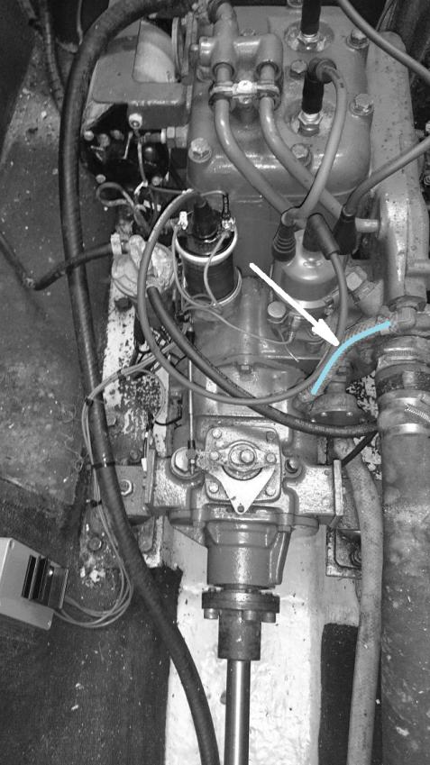

Als ik in de slang na de waterpomp een T-stuk zou maken, en deze zou aansluiten op het binnen-gland wellicht met een (regel)kraan zal dit dan een oplossing zijn voor de beoogde watersmering? (zie onderstaande foto):
Mogelijke plaats voor een t-stuk:
Je oplossing om bovenop het binnen-gland een kraan te maken vindt ik TOP, dan is deze als er ooit iets mis gaat en ook in de winter, dicht te zetten.
Is het dan nog nodig om beluchter of ontluchter te gebruiken? Het water komt dan mijn inziens rechtstreeks van de waterpomp, of heb ik het mis?
De vrijgekomen uitgang van de tweeweg-kraan,(wit, waar nu nog het binnen-gland aan gekoppeld zit) kan dan met een huiddoorvoer boven de waterlijn naar buiten worden gemaakt?
Ik hoop dat de vele pijlen en kleurtjes het verhelderen en ik niet teveel of te hard doordraaf? Als dit wel zo is hoor ik het graag.......

En toen werd er een heleboel duidelijk.
In de oude situatie is het water voor de schroefas wel degelijk afgetakt.
De plaats waar je eventueel de nieuwe aansluiting wil maken is inderdaad foto 3 bij de pijl.
De beluchter blijft noodzakelijk.Het buitenwater kan namelijk vrij vanuit de schroefas de motor in lopen.Terug hevelen.
Door de leiding omhoog te brengen boven de waterlijn en op het hoogste punt de beluchter te plaatsen voorkomt zoiets.
Als de motor stop zal de beluchter op het hoogste punt lucht in de leiding laten en terug hevelen voorkomen.
De ontluchter op de schroefas is niet noodzakelijk maar wel aan te raden.
de schroefas zal altijd vol in het water liggen en een eventuele luchtbel word gelijk afgevoert.
Een regelkraantje is misschien geen verkeerd idee , de as heeft niet veel water nodig en als je koud water wegneemt gaat dat van je koeling af.
