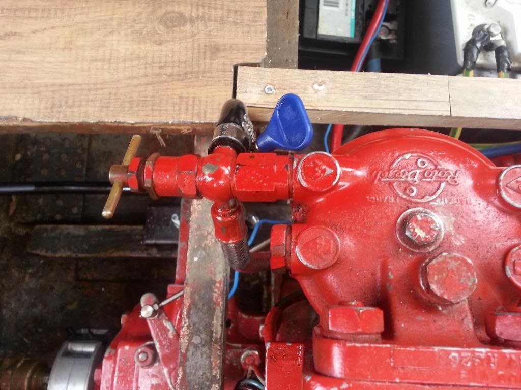

Waarde forumleden,
Afgelopen weekend heb ik na de winter een poging gedaan mijn peugeot indenor weer te laten lopen.
Na 3 seconden startte hij perfect. Maar na 20 seconden zakken de toeren weg en slaat hij af.
Dat lijkt mij op brandstof te kort of lucht in de leiding.
Ik heb de boel ontlucht en weer gestart en hoppa lopen, en na 20 seconden weer uit. En dat steeds weer. (na even wachten)
Alle leidingen gecheckt, Aanvoer, vol brandstof, Pompen brandstof uit boutje bij brandstofpomp.
Maar als ik even wacht, weer start loopt hij steeds en weer na 20 seconden slaat hij af.
Het lijkt dus of hij brandstof heeft. maar slechts dat wat ergens onderweg is. En dan is het op.
De vraag is waar blijft het hangen. Omdat ik alle leidingen zie vloeien lijkt er niet onderweg een verstopping te zitten.
Maar of de aanvoer genoeg is? Dan zou het glas bij het filter met brandstof toch leeg moeten raken? Want daar vandaan gaat de diesel naar de pomp?
Welke kleur moet de brandstof in het glas hebben? Geheel heldere kleur?
Kan er water of bacterie in de brandstof zitten?
Op de filter zit een kraantje moet deze nu open of dicht staan.

Dat kraantje mag niet helemaal dicht staan,maar een paar slagen open,
dit kraantje dient ervoor dat de juiste hoeveelheid brandstof naar de brandstofpomp gaat,
bij teveel open gaat hij de rest in de retourleiding,en om te voorkomen dat dit teveel word en de opvoerpomp te veel moet werken draait men hem een
beetje open bij mij is dat 6 slagen
Om te kijken of het slechte diesel is,hang de aanzuig is in een losse tank met schone diesel erin,en kijk dan hoe hij het doet,zelf gebruik ik grota mar in mijn
tank om biologisch slijm te voorkomen.

Pleysant.waarom wordt dit zo gedaan er zit op het brandstof filter toch gewoon een retour waarom wordt die dan niet gebruikt.Ik vindt het niet logisch dat het voor het filter al terug gaat.Gr René ( De Stoere).
