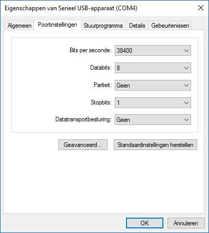

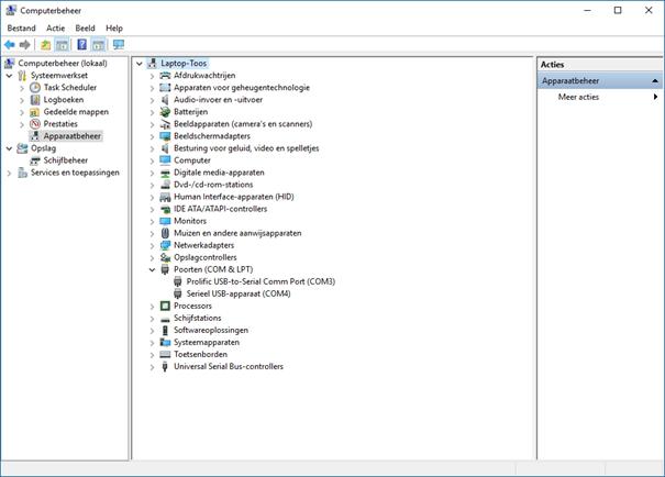

Windows 10 ziet zonder problemen de AIS ontvanger en geeft hem in mijn geval COM4 als port nummer. Com3 is de GPS ontvanger.

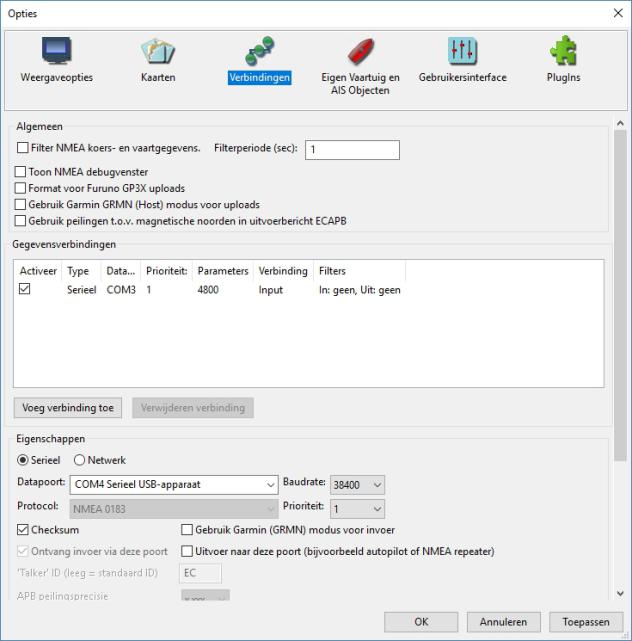

Eigenschappen van COM4 bekijken met rechtermuis toets en snelheid (bits per seconde) aanpassen naar 38400:

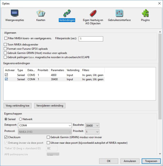

In OpenCPN onder opties een verbinding (COM4 en ook weer 38400 kiezen) toevoegen:
en op Toepassen klikken

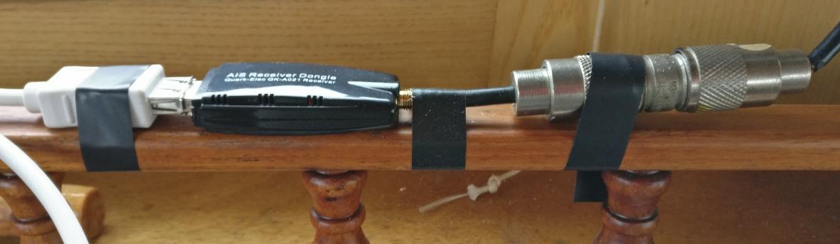

Nu is het zaak om een antenne aan te sluiten. Er zit op de dongle een SMA connector en er wordt een verloopje naar BNC bijgeleverd. Dat past allemaal niet op de marifoonantenne die ik even wil proberen. Maar met deze hoog experimentele aansluiting lukte het om contact te maken:

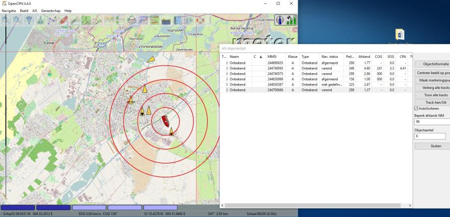

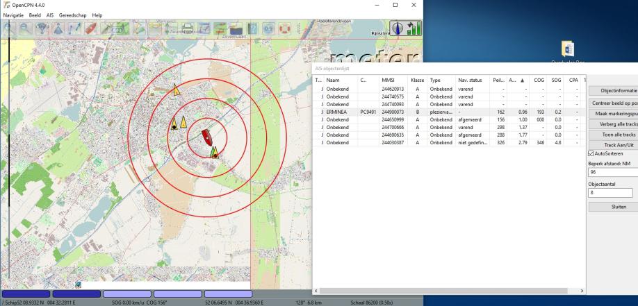

Nu de resultaten met OpenCPN 4.4.0:
Een ring is 1km. Ik kon een bootje zien op 4,6km afstand. De namen van de schepen zijn niet zichtbaar.
Hier wel een naam van een plezierboot.

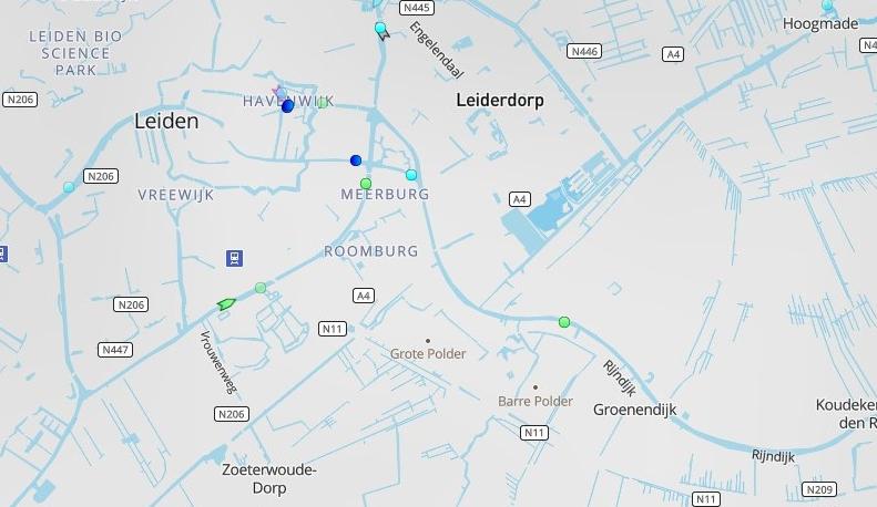

Op marinetraffic.com ziet het er zo uit:
Ik zie dus zelf, binnen een straat van ongeveer 4,5 km, meer bootjes.

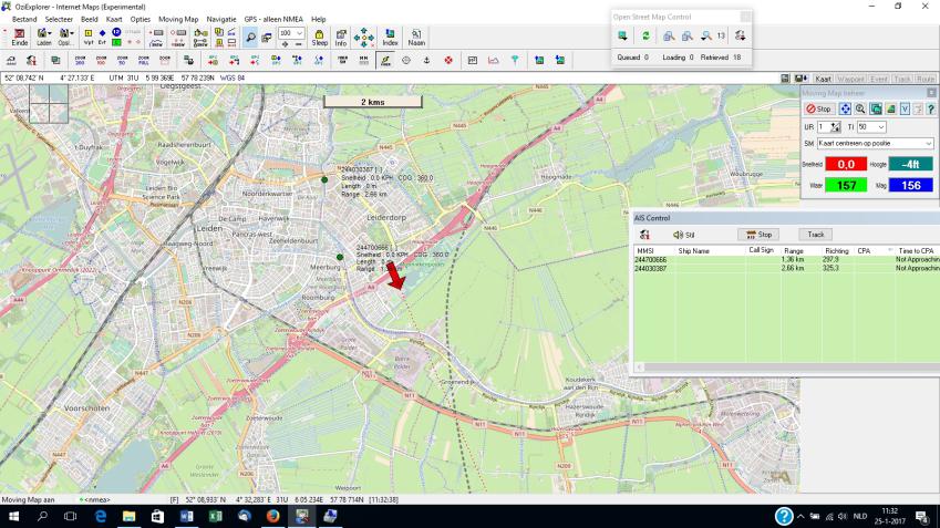

In Oziexplorer ook COM4 toevoegen en dan is dit het resultaat:
Al het al werkt het prima mits je een goede antenne hebt.
