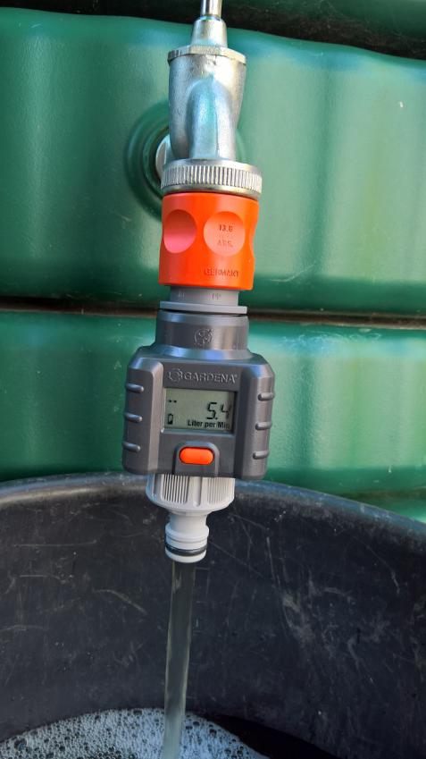

Ik had ook verwacht dat er een terugslagklep in zat,want nu kun je het alleen van de slang afhalen als de buitenkraan dicht staat.
Er zit dus geen terugslagklep in,zoals bij veel andere Gardena koppelingen.
Ik heb het ook al even uit elkaar gehad,gewoon uit nieuwsgierigheid,maar er zit ook geen directie koppeling tussen het wieltje en de electronica.
Het werkt zoals een kilometerteller op een fiets,die je achteraf monteerd.
Dus met magneetje en spanning via een batterij, een CR2032.
De mijne werkt thuis in ieder geval ook.
Berichten: 1596
Re: Cheap ass watermeter.

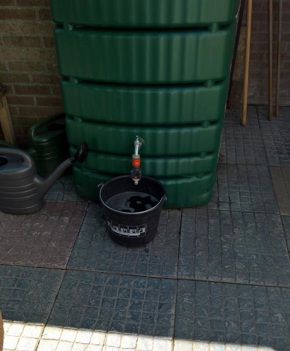

Ik heb hem bij mij ook nog even onderaan mijn staande buiten opvangtank gemaakt,en daar staat nog ongeveer een halve meter water in boven de uitloop,maar zoals je ziet,loopt het eruit met ruim 5 liter/per minuut.
Dus puur op de druk van de waterkolom.
Ik zie wel,dat ik nu al de batterij mag gaan vervangen.
Zo ziet dat er dus uit.
Ik zou hem dus gewoon onder de kraan monteren in de wasbak op de boot,om te testen wat ie doet.
Werkt het, dan kun je hem altijd nog in een leiding zetten.
In principe moet ie het gewoon doen.
En zet er uit voorzorg maar een nieuwe batterij in.
Want je weet maar nooit hoe lang die in de winkel heeft gelegen.
Ook als je een knoopcel niet gebruikt,lopen ze namelijk leeg.
Berichten: 5033

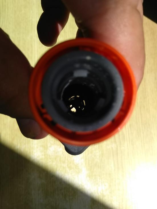

Sommige Gardena koppelingen op de slang hebben een terugslagklep, zodat je een hulpstuk kunt wisselen zonder waterballet. Als die verkeerd om in de stromingsrichting worden gebruikt blokkeren ze de waterdoorvoer. Zit er zo'n koppeling tussen?
Ik had zo'n koppeling op de tuinslang zitten bij ons vorige huis. Als ik de slang verkeerd om op de pomp aansloot had ik geen water.
Berichten: 5033
KarelE schreef: di 23 jul 2019 13:57 Sommige Gardena koppelingen op de slang hebben een terugslagklep, zodat je een hulpstuk kunt wisselen zonder waterballet. Als die verkeerd om in de stromingsrichting worden gebruikt blokkeren ze de waterdoorvoer. Zit er zo'n koppeling tussen?
Verrek! :o
Ja!
Dát moet het zijn
Kijk maar op de foto hierboven.
Tussen de twee koppelingen hoort de meter .
Oh, maar wacht eens. .
Hoe kan het dan dat ik wel water uit de kraan krijg als ik ze met elkaar verbind met een koppelstukje?
(Denk hier zo'n whè, whè, whèè-trompetje :| )
Edit: sterker: er komt gewoon water uit de kraan, ook met de meter ertussen met de koppelingen.
Berichten: 1596
KarelE schreef: di 23 jul 2019 13:57 Ik had zo'n koppeling op de tuinslang zitten bij ons vorige huis. Als ik de slang verkeerd om op de pomp aansloot had ik geen water.
Dan gebruik je dus verschillende soorten koppelingen van diverse merken door elkaar.
Want als je alleen maar Gardena koppelingen gebruikt,gebeurd dat niet.
Hoe werkt het:
Je maakt de koppeling bv aan een slang vast,maakt niet uit in welke richting.
Aan een andere slang maak je een identieke ,ook met een terugslagklep.
Beide slangen verbind je met een koppelstukje bv deze:
https://www.gardena.com/nl/producten/be ... 900875501/
Maakt niet uit waar het tuitje aan vast zit,kan ook een sproeier zijn.
Maar op het moment dat je deze koppeling in de koppeling met terugslagklep drukt, druk je a.h.w. deze terugslagklep terug,en heb je een open verbinding,maakt niet uit in welke richting.
Gebruik je naast Gardena ook nog Hozelock koppelingen, dan kan datgene voorkomen wat je beschrijft, want dat "mannetje kan een kortere …… hebben dan die van Gardena " :lol: .
Ze lijken vaak op elkaar,en ook ik vergis me wel eens,maar op die manier kwam ik er ook achter.
Open koppelingen gebruik ik gewoon door elkaar,maar met koppelingen waar een terugslagklep in zit niet.
