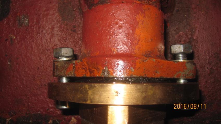

Ik zie op de laatste foto inderdaad wat tussenruimte tussen de flens en de askoker.
Als deze er bij aangetrokken bouten ook zit dan ben je mogelijk zoals René zegt ook afhankelijk van de haaksheid van het uiteinde van de askoker.
Je kunt dan nog proberen deze tussenruimte uit te vullen met een flinke dikke en harde pakking, zodat je aan de binnenzijde van het vulstuk de koker niet meer raakt. Dus daadwerkelijk de flens gaat gebruiken als raakvlak.
Gelijk aan vorm drukstuk ter hoogte van de as open knippen en er omheen "vouwen".
Mocht je 123 geen dikke pakking hebben dan kun je deze tijdelijk even uitvullen met 1 of meer carrosserie ringen.

Re: Nieuw vetgesmeerd gland wordt meer dan 70 graden
Let op de laatste foto op de bobbel vet aan de bovenkant!
Erik, die kan ontstaan zijn toen de inbusbouten van het 'passtuk' werden gelost om te testen of het probleem dan over was.
Op de foto is enigszins te zien dat de rode flens van de schroefaskoker niet gelijk loopt met die
van het (losgedraaide) gland die om de schroefas zit.
Met het aandraaien van de moeren gaat het gland wringen op de schroefas.
Hoe kan je de tussenruimte nu zo opvullen dat het gland niet meer gaat wringen op de schroefas en dat we t.z.t. geen water er tussendoor zien sijpelen?

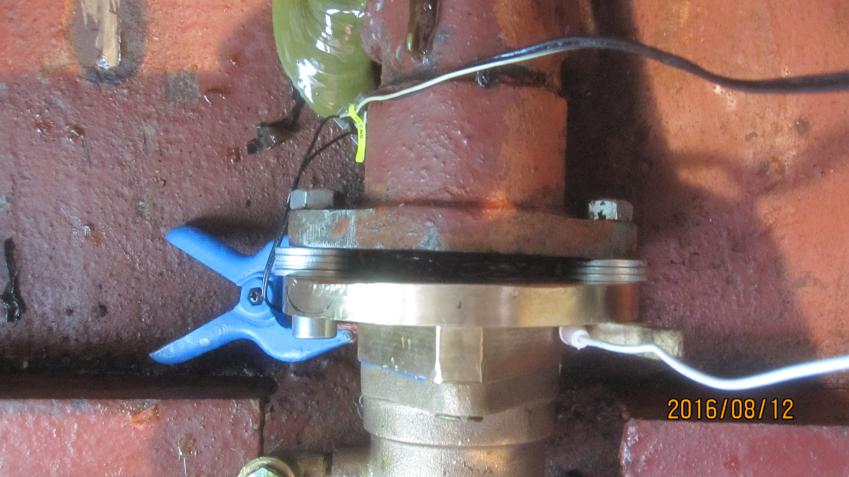

Hallo beste mensen,
Merci voor jullie medeleven en suggesties.
Na meting blijkt dat de op de schroefkoker gelaste flens al 50 jaar scheef zit
Daar hadden ze vroeger blijkbaar geen last van maar tegenwoordig is dat anders.
Haaks op de schroefas gemeten is er aan stuurboordzijde 2mm meer ruimte dan aan BB.
Voorlopig is dat opgelost met 7 ringen, 4 aan SB en 3 aan BB.
Het is geen gezicht maar het werkt redelijk.
De temperatuur van de flens kreeg ik vandaag niet hoger dan 53,8 gr en van het gland 57,7.
Laten we de twee gelijke tempmetertjes met hun afwijking maar vertrouwen.
Met langzamer varen liep de temp ook terug.
Het gland drukt waarschijnlijk nog wat zijdelings tegen de as maar dat zou kunnen inslijten of t.z.t. nog wat latoenkoper er tussen doen.
Ook liep de temp iets terug als we met de handspuit wat vet door het nippel op het gland persten.
Later dus toch maar weer de schroefas aangedreven vetpomp op de schroefaspijp aangesloten (hierna autVetpomp).
Wat ik nog niet begrijp is dat er tot op dit moment geen water tussen de beide flensen sijpelt.
Blijkbaar zit daar toch nog iets in van een bus die in de flens geschoven zit.
Ik heb de montage niet gezien.
Toen de autVetpomp er niet op zat kwamen er wel druppels water uit bij de pakkingdrukker die nog los zat.

Ja, "Stoere" Je hebt gelijk dat je beter goed kan beginnen en niet met een paar ringetjes.
Maarja, dat is me nogal een werk om het rode stuk er af te halen en een nieuw stuk er recht op lassen.
En dan koelt het af en zit het alsnog niet 100%.
Als je die schroefkokerflens haaks wil vlakken dan moet toch de schroefas er weer uit.
Tjonge, dan loopt mijn schip vol en ik leeg.
Ondanks dat je geen 2e schip op aarde tegen komt met mijn huidige gland aansluiting
denk ik toch dat die 7 ringetjes mij de kop niet kosten en heeft dat de voorkeur.
En als het toch gaat lekken dan maar de oplossing proberen van Aquanaut.

Vast staat nu dat het bronzen binnenlager wringt. Dat is weliswaar minder geworden nu de ruimte tussen de flensen ongelijk is uitgevuld, maar het kan simpel beter.
Want de dikte van die vierde extra plaat links is in feite volstrekt willekeurig. Die plaatjes zijn er ook dunner, dus kun je met een beetje variëren het ruimteverschil tussen de flensen veel nauwkeuriger benaderen.
Hou het simpel: los de flensbouten en haal die platen er tussenuit. Het bronzen lager zal zich dan vanzelf centreren in z'n natuurlijke, ontspannen positie. Meet dan met een doodnormale schuifmaat het werkelijke ruimteverschil tussen flensen links en rechts. Maak twee stapeltjes met een mix van dunne en dikke plaatjes die dat ruimteverschil exact compenseren.
